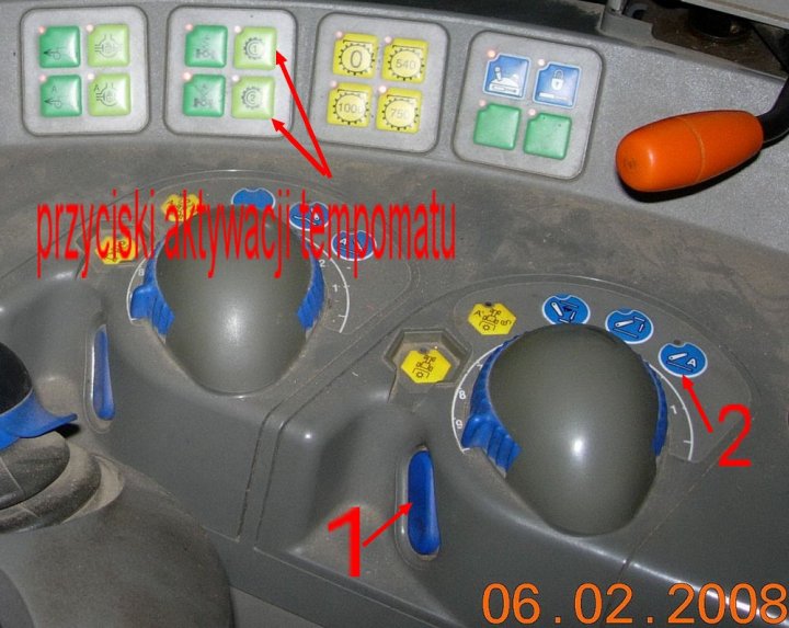

witam pomoż ktoś jak przestawić zeby po nacisnienciu guzika w joysticku End tylny tuz sie podnosił a po naciśnięciu guzika GO opuszczał i ciągnik przyspieszał może ktoś z szanownych formułowiczów by nagrał jakiś film na you tube własnie jak to ustawić albo tu opisał tak na chlopski rozum jak to ustawić bym był bardzo wdzięczny:):)

Jeżeli masz instrukcje to przeczytaj dział 12.FUNKCJA AUTOMATYKI PODNOSNIKA I WOM . Tam masz wszystko wyjaśnione dokładnie. Na wypadek gdybyś nie miał instrukcji to opiszę Ci to w skrucie.
Musisz odryglować podnośnik, najprościej to klawiszem niebieskim z boku konsoli od tylnego podnośnika( nr 1 na zdjęciu) . Tym co podnośnik tylny unosisz, podnieś trochę i ustaw klawisz w pozycji neutralnej-środkowej. Następnie w konsoli od tylnego EHR wciśnij niebieski przycisk z ikoną ramienia podnośnika jest to pierwszy od tyłu przycisk przy pokrętle głebokości tylnego podnośnika (2 na zdjęciu ). Po wciśnięciu tego przycisku zapali się z boku przycisku czerwona dioda sygnalizująca że automatyka jest aktywna. Teraz powinna Ci działać wygodna obsługa z joja. Możesz także tym przyciskiem obsługiwać tylny WOM oraz WOM z TUZ przy agregacie uprawowo siewnym z broną wirnikową . Pamiętaj że, jeżeli użyjesz zewnętrznego przycisku od podnoszenia bądz opuszczania podnośnika funkcja automatyki się wyłącza i musisz ponowanie aktywować ją . Co do przyspieszania po opuszczeniu tylnego podnośnika to ustaw sobie tempomat na prętkość jaka Cię interesuje i następnie na bocznej konsoli (czwarty rząd przycisków aktywuj wybrany tempomat 1 lub 2). Tempomat możesz ustawić z termnala vario . W tym celu nacisnij przycisk F4 i z menu głównego przechodzisz do ustawień tempomatu . pokrętłem P2lub P3 ustawiasz prętkość. Po ustawieniu wyjdz do menu głównego przyciskiem ESC.
Po naciśnięciu przycisk GO na joju, podnośnik się opuszcza , następnie w prawo joja wychyl i ciągnik będzie Ci jechał z prętkością jaką nasz ustawioną na tępomacie. Jeśli ciągnik będzie pracował na tępomacie na konsoli centralnej zapali się pomarańczowa kontrolka 2 od prawej strony obok kontroli kierunkowskazu prawego. Z obsługą TMS nie opisze Ci bo nie mam tego w swoim F, a nie chcę wprowadzać w błąd, wiedzą nie poparta praktyką. ;)
