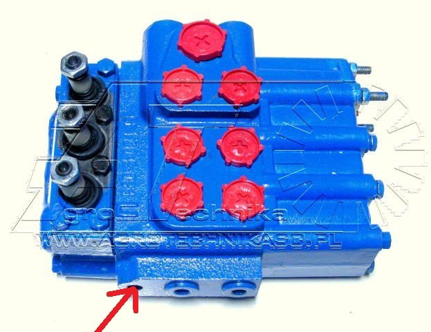

Hydraulika w MTZ Panowie czy ktoś może wskazać przyłącze przy rozdzielaczu z którego należy zrobić powrót oleju do zbiornika? Bo zobaczyłem że nigdzie takowego nie posiadam a regulator jest usunięty. Czy gotował się olej - nie wydaje mi się żeby coś takiego miało miejsce ale warto założyć przy okazji małego remontu hydrauliki. Sprawa druga to wymiana uszczelnienia w siłowniku czy warto oddać do jakiegoś konkretnego zakładu czy robić samemu? Wymieniałem kilka razy w T25 i jakoś to chodziło.

Hydraulika w MTZ Luki podaj maila to ci pokaże gdzie jest ten przelew (nie mogę wstawić zdjęcia). Ja właśnie skończyłem przerabiać hydraulikę jakieś 3 dni temu, olej nie gotuje się, pomocną dłoń podał Seweryn i Mani. Ja bym tego siłownika nie oddawał tylko sam robił-szkoda kasy wydawać.

Hydraulika w MTZ Jeśli oleju Ci nie gotował to prawdopodobnie masz rozdzielacz wymieniony na taki który nie potrzebuje regulatora do współdziałania i nie ma co robić przelewu.
Otworek z którego robi się przelew znajduje się po prawej stronie rozdzielacza patrząc z fotele kierowcy, pod dwoma większymi otworami do podłączania rurek od wyjść hydraulicznych.
Siłownik można spokojnie samemu zrobić bo każdą część da się dokupić. Jak nie ma wżerów na cylindrze ani na tłoczysku to wymień tylko uszczelnienia i będzie dobrze a jak są wżery to wymień cały element. W sklepie kupisz bez problemu cylinder czy tłoczysko.
Tu zaznaczyłem otworek do ewentualnego przelewu. Ale jak odkręcisz korek i pod nim będą dwa otworki, jeden na wprost a drugi pod skosem to przelewu robić nie musisz. Jak będzie tylko jeden otworek to wtedy trzeba zrobić przelew.2_max.jpg

Hydraulika w MTZ to co jest zaznaczone to trzeba połączyć. Ten regulator czy jak tam to się zwie też wywaliłem.

Hydraulika w MTZ Ok czaję. Rozdzielacz mam wymieniony na nowy właśnie taki niebieski także może i nie będę musiał nic robić. Szczerze to jeszcze nie słyszałem żeby się ktoś na forum pozytywnie wypowiadał o regulatorze siłowym. Ale znam osobiście gościa który mnie namawiał do montażu twierdząc że rewelacja. A jak mu powiedziałem jakie są opinie to twierdził że tak mówią tylko Ci u których nie działa prawidłowo i nie potrafią go zrobić. Ja nie mam i nie narzekam.

Hydraulika w MTZ Kolor rozdzielacza nie ma nic do rzeczy, trzeba zajrzec pod wskazany przez Kolege korek, w moim przypadku byly pod nim 2 otworki i przez to nigdy mi nie dzialal regulator silowy.
