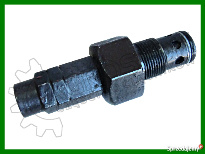

#240 Share kris148a
kris148a
    Zaawansowany
  • Members
  • PipPipPip
  • 221 postów
Napisany 01 maj 2016 - 17:38
Hydraulika w MTZ się reguluje ciśnienie w układzie hydraulicznym, chodzi mi o to żeby podkręcić zawór żeby podnośnik mógł wiecie podnieść. Gdzie ten zawór jest i jak się go reguluje. Dodam że regulator siłowy ten kolo siedzenia mam wywalony.
