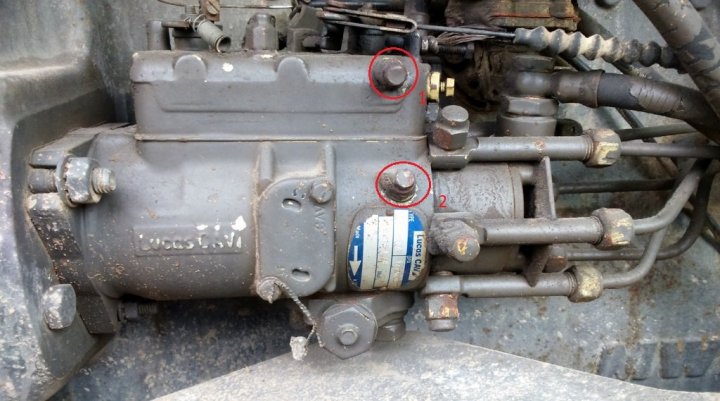

Numer jeden to otwór mówki brak. Wziołem druta tak z 1,5cm wyczyściłem z brudu dalej nie chce wejść gwint wyczuwam... ciekawe czy tak ma być (za jakby zaślepiony otwór)?
Dokupić mówkę i wkręcić co proponujecie? to by było
77 0005 819 6 ŚRUBUNEK ŁĄCZĄCY SDS 10 X M14X1,5
TYP H
(strona katalogu 226 pozycja 7.??? katalog Agroserwis) Proszę o weryfikację czy dobrze znalazłem!
Nr 2 na zdjęciu, taka śruba z kontrą (na klucz17) miałem to bardzo luźno (kręciłem palcem), wie ktoś co ona reguluje?
