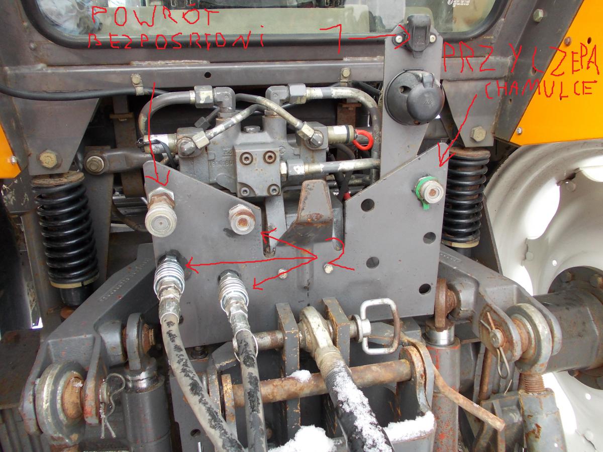

witam ponownie, ciągnik jest już u mnie , i wiadomo znalazło się kilka niewiadomych rzeczy ,
otóż na pierwszym zdjęciu gniazdo nr 1 , do czego może być, czy to jest zwykła tak jakby zewnętrzne gniazdo 12
v ?
i drugie zapytanie, w ciągniku mam dwie wajchy do wyjść, czyli powinny być dwie pary wyjść r euro złączki, i tak jedną parę wymieniłem , nawet nie wiem czy dobrze , patrzyłem na rozdzielacz ze powinna być to para, tylko co z drugą parą, tak jak by brakowało jednego wyjścia, po prawej jest wyjście na hamulce przyczep, po lewej góra to zwykły powrót bezpośredni używany przeważnie do silników hydraulicznych, jedno wyjście zasilające i powrót bezpośredni do pokrywy , czy ktoś coś wie? jak to u was jest ?

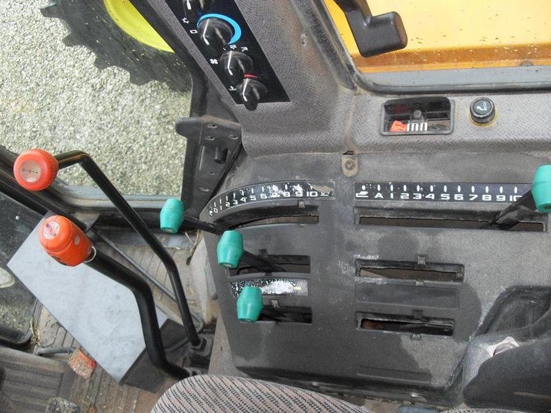

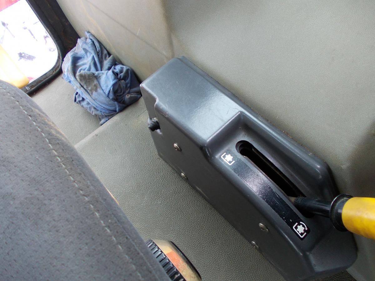

kolejna fotka, załączanie wałka , z boku jest przycisk tak bardziej z tyłu, do czego to jest?

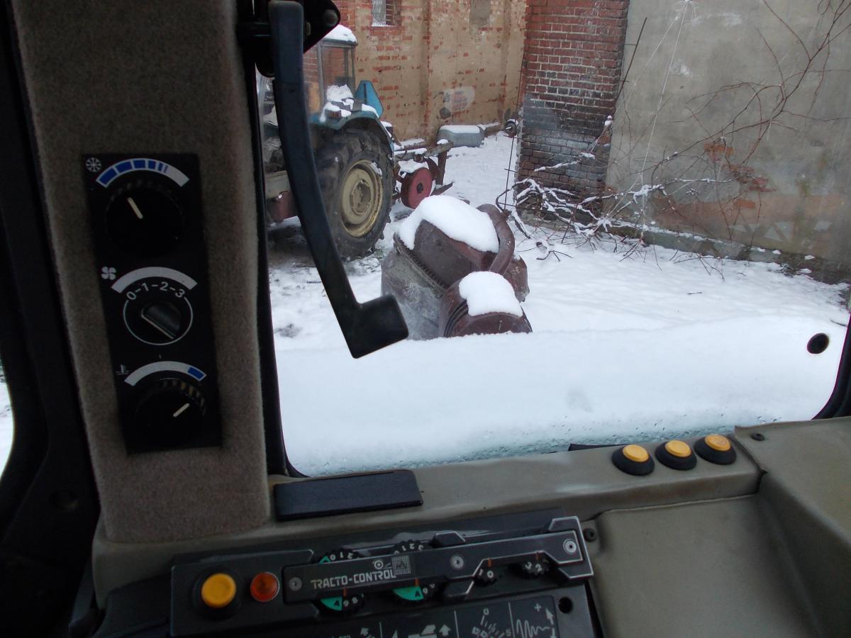

i trzecia fotka , ciągnik wyposażony w klimatyzacje niczego nie brakuje, przy szybie są trzy przyciski żółte 1. to kogut 2. 4x4 3.  klima,
panowie czy ktoś ma wiedzę jak to jest z klimą, naciskam na przycisk , ale oprócz tego włącza się tez nawiew ten na belce, ? czy tylko guzik i jest bez regulacji, wydaje mi się ze powinna być regulacja, może gdzieś indziej ???

1. tak to gniazdo 12v, stosowane do różnego rodzaju sterowników przy maszynach
2. nie musi być wyjść parami
3. od przepływu czynnika masz właśnie to pokrętło na słupku, przyciskiem odpala się spręzarkę

tylko czy te pierwsze czy ostatnie pokrętło?, bo na ostatnim jest wąż , przechodzi przez nie wąż  , muszę zobaczyć od pierwszego od góry pokrętło gdzie idzie ta linka,

panczo1922    628
Pokretło na dole jest od regulacji nagrzewnicy... Środkowe to wiatrak górne klima...

wiedziałem ze można na ciebie liczyć, dzięki, a nie wiesz przypadkiem co to za przycisk przy włączaniu wom?
Nie wiem bo u mnie jest sprzęgło takie jak ręczny...

tomek83    15
Ten prżycisk służy do odpalenia silnika na żałącżonym prżekaźniku.
