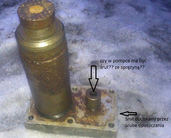

Napisany 28 luty 2015 - 19:22
naprawa lewarka Witam. Mam ten sam problem z lewarkiem . Co to jest ten śrut? Jak on wyglada i gdzie się znajduje? Dodam ze w tłuczku na zdjęciu jest otwór i u mnie jest pusty na wylot.

Napisany 01 marzec 2015 - 11:54
naprawa lewarka
śrut czyli kukla np. z łożyska
dopasuj coś podobnej wielkości i będzie hulać  ;)

Napisany 01 marzec 2015 - 13:52
naprawa lewarka Czyli kulka ma być w tym otworze co jest na zdjęciu powyżej ? Sprężynka jakaś tez? Od której strony ja dopasować????

Napisany 06 marzec 2015 - 14:16
naprawa lewarka
Tak kulka ma być w tym otworze. Ja mam pytanie po co jest w tłoczysku taki pręcik ok. fi 8 który się rozsuwa podczas wyjęcia tłoka??? Po co  jest na srodku tłoka od spodu taka dziurka i tam jest taki krótki pręcik?? Pytam bo wyleciało mi to podczas rozbierania i nie mogę tego tam wsadzić
