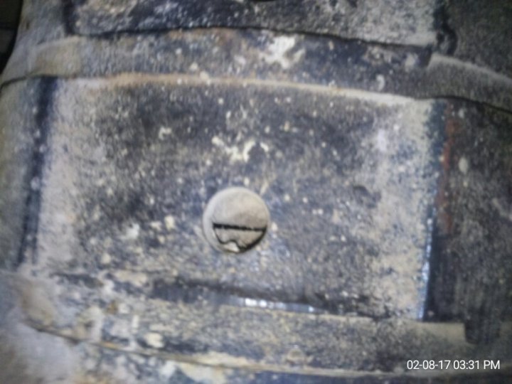

Pronar 1025A problem z hamulcami
U mnie ostatnio nie nie piszczały a trzeszczały. Przy odśnieżaniu na górkach przypaliło okładziny i jedne się starły a inne rozleciały w kawałki. Zobacz czy masz okienka pod spodem może da się określić och zużycie.
KPK Kumurun Team

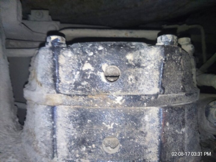

Napisany 08 luty 2017 - 15:51
Pronar 1025A problem z hamulcami Ciasno jest a mały nie jestem więc wyślę Ci zdjęcie która to śruba do podkręcania czy w ogóle dobrze myślę coś pisałeś że centralnie w dźwigni hamulca ale nic tam nie widzę żadnej śruby przynajmniej z zabezpieczeniem może nie dali nie wiem a jeśli chodzi o wykładziny to nie wiem czy zużyte z dwóch dziurek wyglądają na zarośnięte brudem dużo nie widać
#13 Share seweryn20
seweryn20
    Zaawansowany
  • Members
  • PipPipPip
  • 8323 postów
  • Płeć:Mężczyzna
  • Lokalizacja:B-B
Napisany 08 luty 2017 - 15:58
Regulacja jest od góry lekko z przodu.
KPK Kumurun Team
#14 Share Rolnik551
Rolnik551
    Nowicjusz
  • Members
  • Pip
  • 33 postów
  • Płeć:Mężczyzna
  • Lokalizacja:Lubelski
  • Zainteresowania:Praca w polu oraz na gospodarstwie ;-)
Napisany 08 luty 2017 - 16:27
Pronar 1025A problem z hamulcami Obejrzałem zajrzałem i znalazłem śrubę za tymi dwoma drążkami od hamulców była cała zasypana piachem pewnie to ta po lewej dojście nie zbyt ciekawe przez drążki z kabiny
