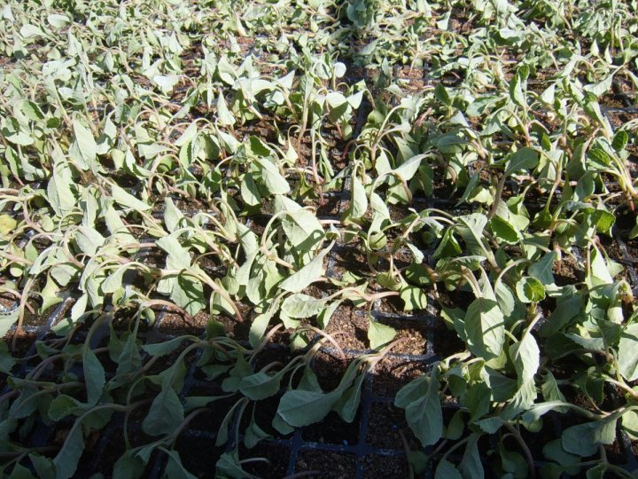

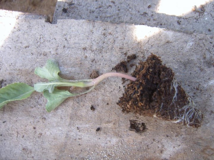

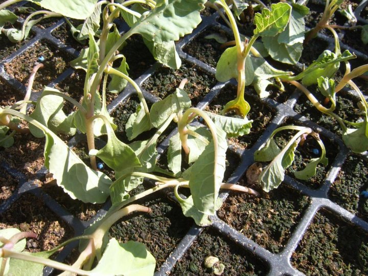

Pajej, w 15 Cze 2016 - 17:51, powiedział:
Tragegia mi sie stała z 2 tyg rozsada kalafiora. wczoraj padało 8l/mkw a on był nie przykryty. nawozów mu nie dawałem, bo nie chciałem wiecej lac wody. Dzis rano przychodze a on troche przewrócony mysle sobie to deszcz go przewrócił. przychodze w południe a on lezy plackiem jakby pomdlany z tym ze wilgoć ma. co mu sie mogło stać? czym go ratowac? wieczorem moze foty wstawie
wczoraj na noc powstał a dzis znowu...
oto zdjecia

#51 Share Badylarz
Badylarz
    Zaawansowany
  • Members
  • PipPipPip
  • 745 postów
Napisany 17 czerwiec 2016 - 06:05
Produkcja rozsady kapusty w multiplatach
Podniósł się? Jak dalej tak leży to weź go wysadź na pole jak najszybciej powinien odżyć.
#52 Share Pajej

#53 Share Badylarz
Badylarz
    Zaawansowany
  • Members
  • PipPipPip
  • 745 postów
Napisany 17 czerwiec 2016 - 08:53
Pomdlał tak bo nalało w niego a potem pewnie ostre słońce go trochę "zagotowało".
#54 Share Kamil1996
Kamil1996
    Zaawansowany
  • Members
  • PipPipPip
  • 362 postów
  • Płeć:Mężczyzna
  • Lokalizacja:Kujawsko-Pomorskie
  • Zainteresowania:Rolnictwo,Sport
Napisany 17 czerwiec 2016 - 09:13
Ale trochę słabe ma korzenie. Ja bym tam go zasilił czymś przed sadzeniem.
#55 Share Pajej
Pajej
    Zaawansowany
  • Members
  • PipPipPip
  • 1260 postów
  • Płeć:Mężczyzna
  • Lokalizacja:Podkarpacie
Napisany 17 czerwiec 2016 - 09:34
czyli może go zacieniac zanim sie nie pozbiera? korzenia ma słabe do jeszcze mały jest 2 tyg od posiania. a nawozy dostaje ciagle

#56 Share Kamil1996

#57 Share Pajej
Pajej
    Zaawansowany
  • Members
  • PipPipPip
  • 1260 postów
  • Płeć:Mężczyzna
Napisany 20 czerwiec 2016 - 06:54
teraz jaz zacieniam i puki jest w cieniu to stoi a jak tylko zobaczy słońce to idzie spac

#58 Share Kamil1996

#59 Share Pajej
Pajej
    Zaawansowany
  • Members
  • PipPipPip
  • 1260 postów
  • Płeć:Mężczyzna
Napisany 22 czerwiec 2016 - 06:45
cały czas do wody dodaje agroleaf total czas od czasu daje też molibden
