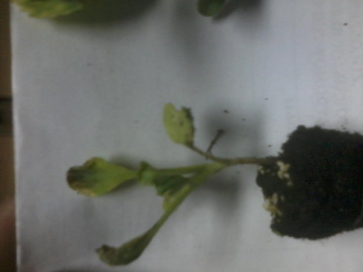

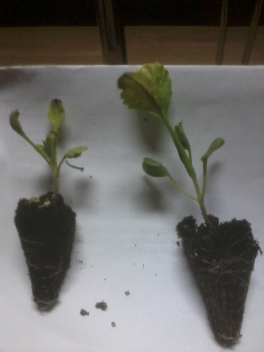

Produkcja rozsady kapusty w multiplatach Witam panowie może ktoś z was doradzi co sie dzieje tej rozsadzie??? zdięcia troche kiepskie ale może rozpoznacie co jej dolega i jak ją uratować??

Produkcja rozsady kapusty w multiplatach jest to brak molibdenu lub boru, a może siarki?? w każdym bądź razie jakiś niedobór, musisz przejrzeć jakieś publikacje, ja robię rozsadę gdzieś za miesiąc więc jeszcze jestem nie w temacie

Produkcja rozsady kapusty w multiplatach Na moje oko to grzyb ci się w nią wdał, pryskaj czym prędzej ridomilem albo czymś podobnym to może jeszcze ją uratujesz.

Produkcja rozsady kapusty w multiplatach Szyna, jak rozsada? Tam miedzi brakowało, ja też tak miałem i pomogło podlanie florowitem. Tylko teraz to pewnie musztarda po obiedzie...
