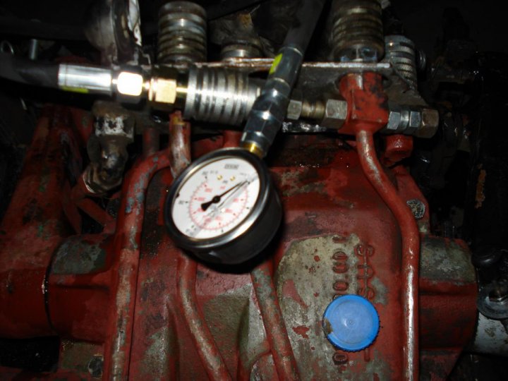

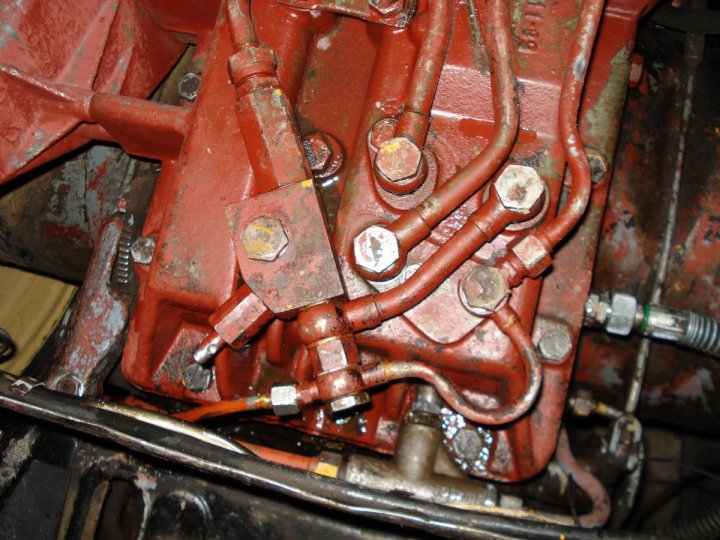

Witam serdecznie. Ciśnienie jest bardzo niewielkie wynosi tylko 2.5 bara . Czy może to wina tego zaworu na drugim zdjęciu ? Nie mamy pewności ze jest sprawny bo był zaślepiony i jaka on w ogóle pełni funkcje ?

Ale na pusto, a jak podczepisz jakiś agregat ciężki.

siłownik pomocniczy ursus 914 1014. zmierz ciśnienie na.wyściu z mikropompki gdzie wkrecasz czujnik ciśnienia i tam sprawdzisz czy pompa daje odpowiednie ciśnienie.
