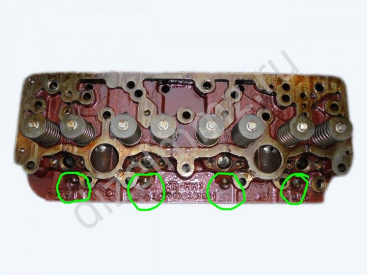

zbyszekbrzuze    297
Spotkałem w sieci oryginalną głowice do silnik MTZ z miejscem na świece żarowe jak w aucie.
Ciekawe, czy dużo by było roboty z takim czymś?
No i do tego komplet świec żarowych:
http://dizelmmz.ru/magazin/product/svecha-nakalivaniya-11720720
(wersja 12v też by się znalazła)
http://mtzrostov.ru/blog/ustanavlivaem-svechi-mtz/

soltys48    19450
To głowica do 50?czy 80?
Ja mam taką w 50

seweryn20    825
Z tego co wyczaiłem to jest ona w silnikach z CR które mają po 120 koni.

zbyszekbrzuze    297
Są 2 typy. Blok i tak ten sam, ale odpalanie bajka.
Bardziej wolałbym dać kumatemu majstrowi wstawić tulejki i świece od Peugeota.
W 50 i pochodnych świece są lekko niżej i są komory w głowicy. Tutaj jest wtrysk bezpośredni.
