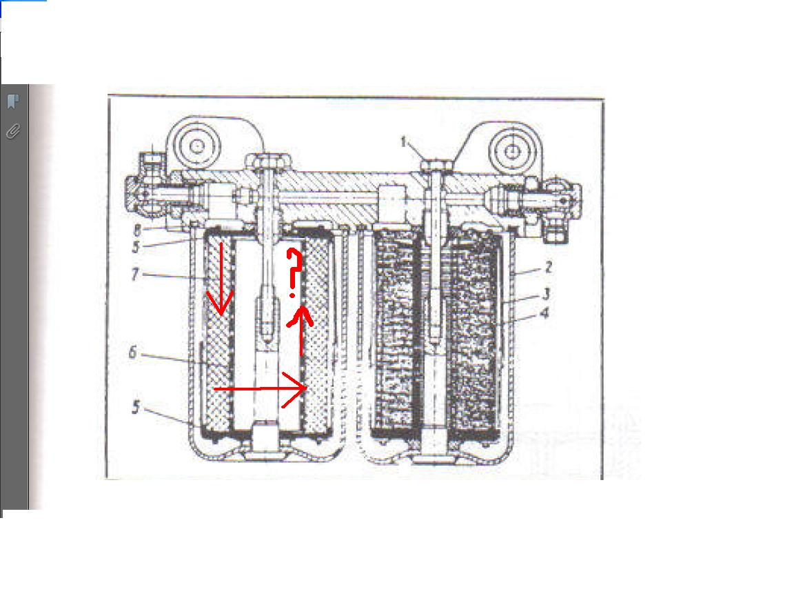

witam.
ile musi byc ropy w filtrze paliwa aby  ciagnik zapalił?? musi byc cały zalany paliwem??  jesli ktos dokladnie wie prosze o odp. gdyz mam problem ze ciagnik pochodzi dosyc dlugo jakos 40 min a potem zaczyna lac sie paliwo spod filtra na tej uszczelce prawdopodobnie ,  a nie mam mozliwosci odkrecic odpowietrzania filtra (srubka) gdyz jest strasznie dokrecone.

Filtry paliwa weź morsa albo Francuza i pójdzie. paliwa może być trochę byle pompa miała

Filtry paliwa
ktoredy  wychodzi paliwo do dokladnego ??

Filtry paliwa
weź srubokret i obstukaj ta srubke, napewno pusci po obstukaniu a jak tam paliwo leci ? tez sie zastanawiałem ale jak działa to nie ma co kombinowac, a kiedy wymieniałeś te filtry ? moze sa tak brudne ze juz paliwa nie przepuszczaja ? a jak te filtry ci sie nie podobaja to weź załóz jakis filtr puszkowy jeden tylko nie wiem od czego podejdzie ale chyba od jakiegos ursuska 4512 czy w ten deseń

Filtry paliwa
filtry wlasnie sa czyste gdys chcialem sprawdzic wlasnie i zakrecilem pochodzil prawie godzine i zaczelo sie lac

Filtry paliwa
Tam jest uszczelka.Trzeba dokładnie ułożyć uszczelkę, docisnąć dokładnie obudowę filtra i dokręcić tą śrubą M8 a nie jakąś żabą.
Odpowietrznik jak nie da się odkręcić to nie ruszaj, na początek poluzuj odstojnik jak się napełnij to pompuj do momentu aż odezwie się zaworek zwrotny i musi wtedy zapalić.

Filtry paliwa
tak zrobilem ulozylem uszczelke dobrze dokrecilem filtry  a pytam dlatego ze mam jechac i chce sie upewnic ze sie niebedzie lało i mysle ze sroba odpowietrzajaca by mnie uspokoila a chce sie upewnic czy filtr  jest caly jak sie nie leje

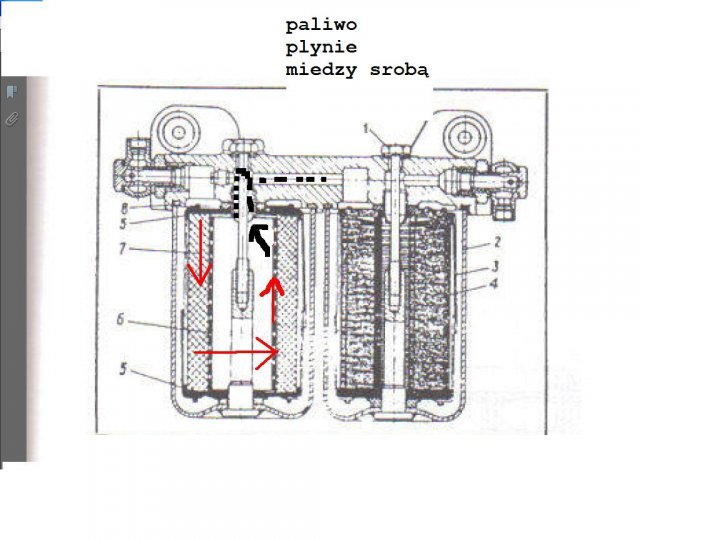

Filtry paliwa
juz wiem paliwo plynie kolo tej sruby na 100% innej opcji niema dla wiadomosci dla innych . dzieki za odp.
