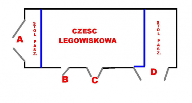

Edit:
zrobiłem mały rysunek pomocniczy
Dodany obrazek
wymiary 6 x 12m
są 4 wejścia A,B,C,D wejście A I D są szerokie spokojnie można wjechać ciągnikiem nie wiem co zrobic z B i C bo może będą one służyły do zaganiana bydła do obory
stół paszowy koło drzwi D będzie miał szerokość około 2 m a koło drzwi A jakiś metr
niebieskie linie to "balustrada"
obornik będzie usuwany przez drzwi A, balustrada będzie otwierana do środka
ile tu mogę trzymać byków (stoją cały rok)
na głębokiej ściółce
Macie jakieś zastrzeżenia do tej przebudowy?
Edytowany przez piotrekbial1, 12 marzec 2013 - 22:47.

byki na uwięzi czy luzem [połączone] Wygląda ok tylko gdzie będziesz przeganiał byki do usuwania obornika przecież raz na dwa lata się nie da u mnie średnio raz na 2 miesiące przy oszczędnym ścieleniu ,na taj powierzchni 14 bysi miało by jeszcze sporo luzu .Do twojego projektu bym za wejściami b i c zrobił okólnik i będzie ok, tylko wygrodzenia zrób masywne bo 14 byków to ma uciąg jak traktor 60 km z napędem
tylko że tam gdzie jest wejście B C D jest przejazd pod stodołę, chyba że zrobić takie otwierane na czas usuwania obornika
Ja wiąże nogi i do worka takiego wiekszego! :)
i na fotele ? bez wiązania myślisz że by się wiercił ?
Edit:
Dodany obrazek
wymiary 6 x 12m
według Was funkcjonowanie w tej oborze będzie dobre ?
lepiej zapytać doświadczone osoby niż potem przebudowywać
co tu zmienic ?

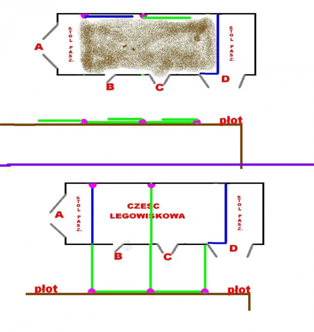

byki na uwięzi czy luzem [połączone] Dodany obrazek
co tu duzo sie rozpisywac chyba wszystko jasne :) bynajmniej ja tak planuje zrobic
