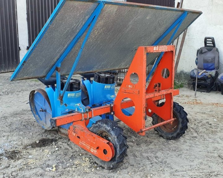

sadzarki karuzelowe No ale chwytakową wsadzisz zarówno rwaną jak i z paletek. My rozsadę robimy tylko z paletek, kapusty sadzimy nią 5ha rocznie. Sadzarka sadzi dokładnie na określoną gęstość, w zależności od tego ile chwytaków zamontuje się na podajniku. Najgęściej można sadzić co 12cm.

sadzarki karuzelowe acha czyli da sie ustawic gestosc a daloby sie nia sadzic pomidory i papryke?

sadzarki karuzelowe a tą chwytakową dobrze się sadzi jak jest pole z góry.

sadzarki karuzelowe A co sądzicie o tej sadzarce tu jest karuzelowa i chwytakowa

sadzarki karuzelowe I teraz właśnie mam dylemat... Chwytakowa mi się spodobała z racji tego, że można sadzić rozsadę rwaną. Jest może ktoś z moich okolić posiadający taką sadzarkę? :P

sadzarki karuzelowe ja w kwietniu dostane taka sadzarkę i zobaczę która się lepiej sadzi czy karuzelową czy chwytakową.

sadzarki karuzelowe panowie ja nadal bym obstawial za karuzelowa.ja wszystko mam z paletek wiec obstawiam za karuzela.tylko te ceny nowych mnie przerazaja

sadzarki karuzelowe Do tego jeszcze trzeba rozsade produkowac w paletach i to jest dość pracochłonne i kosztowne- multiplaty, podłoże, a rwaną sięje na polu i rośnie :)

sadzarki karuzelowe kolego ale rozsada rwana to juz przezytek.wojno co uprawiasz?paletki wydatek raz na pare lat.ziemia to nie taki duzy koszt

sadzarki karuzelowe ja w paletkach rwana to przeszłość całkiem inaczej rośnie.

sadzarki karuzelowe wojno33 ja rok temu kupiłem taką chwytakową, sadziłem kapustę wczesną i kalafior wczesny z multiplatów 96

sadzarki karuzelowe stalpin8142 Kupiłeś nową, czy używkę? i jakiej wielkości- 2 czy 4?

sadzarki karuzelowe http://moto.allegro....3076905635.html
Kupiłem nową, 2 rzędową.

Czy taką zwykłą sadzarką tarczową można sadzić rozsadę rwaną ?
