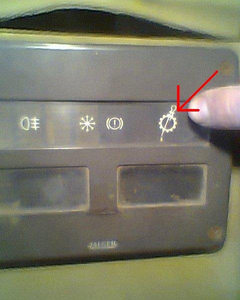

Ciągnik z Francji został sprowadzony 6 lat temu i w Polsce jeździł na opale.
I jeszcze jedno pytanie. Od czego jest kontrolka pokazana na zdjęciu?
Edytowany przez marasek12, 23 marzec 2013 - 20:32.
#15 Share lukaszw
lukaszw
    Użytkownik
  • Members
  • PipPip
  • 54 postów
  • Płeć:Mężczyzna
Napisany 26 marzec 2013 - 22:53
Renault 95.14 TX brak mocy Jest to kontrolka od stanu oleju w skrzyni. Działa na zasadzie ze jak jest za mało to ''miga'' i u mnie jest tak że jak włacze zapłon to pyknie 2 razy i gaśnie.
