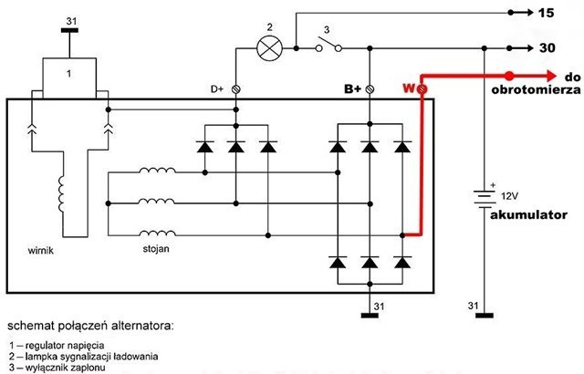

Napisany 18 marzec 2016 - 18:19
Nie działa obrotomierz mruga stop i piszczy alarm Renault 95-14
Panowie w który miejscu szukać napędu obrotomierza w Renault 85.14 bo coś ostatnio mi wskazówka zaczyna wariować tzn (max obroty jakie osiąga to 1200mth) i nie wiem gdzie jest zasilanie obrotomierza albo jaka jest tego przyczyna. Ktoś coś podpowie??
"Co się polepszy, to się popieprzy, co się zbuduje, to się zrujnuje, co się ustali to się obali" Polak musi mieć łeb i d*pę ze stali !!!

Napisany 18 marzec 2016 - 21:08
nie znajdziesz żadnego napędu, tu sygnał idzie z alternatora, więc od niego zacznij

Napisany 18 marzec 2016 - 23:47
Proponowałbym na początek sprawdzić napięcie i zużycie paska klinowego napędzającego alternator, gdyż może on ślizgać się z powodu zbyt słabego naciągu lub naturalnego zużycia krawędzi bocznych.
Jeśli wykluczysz pasek pozostaje alternator lub sam obrotomierz.
Na początek sprawdź poprawność ładowania alternatora na zacisku „B+”. Powinno zawierać się w granicach 13,8 – 14,4V (max 14,8V). Miernik ustaw oczywiście na napięcie stałe.
Następnie sprawdź wartość napięcia na zacisku „W” alternatora. Powinno być stałe, niezależne od obrotów silnika, zmienia się tylko jego częstotliwość. Miernik ustaw na napięcie przemienne „~” i sprawdź jego wartość.
Obrotomierz bierze sygnał z alternatora prosto z jednej z końcówek uzwojenia stojana zacisk „W”. Tu napięcie będzie oczywiście zmienne o charakterystyce sinusoidalnej. Tak naprawdę w grę wchodzi nie sama wartość napięcia co częstotliwość impulsów, gdyż obrotomierz w rzeczywistości w tym przypadku jest częstotliwościomierzem (mierzy częstotliwość zmian napięcia wraz ze zmianą prędkości obrotowej silnika).
Jeśli będzie napięcie na zacisku „W” i dochodzi ono do obrotomierza to winę ponosi sam obrotomierz, prawdopodobnie padł dzielnik napięcia weń. Jeśli masz jakiekolwiek pojęcie to rozkręć obrotomierz i obejrzyj go pod kątem uszkodzeń ścieżek, przebarwień elementów szczególnie oporników. Jeśli masz pojęcie w elektryce możesz dokonać pomiarów napięć. Możesz też oddać obrotomierz do naprawy fachowcowi.
Poniżej schemat połączeń alternatora:
Dzięki kolego za wyczerpującą wypowiedz ;). Zaraz idę i wszystko po mierzę i dam znać co i jak (pojęcie do pomiarów mam bo kończyłem szkołę elektroniczną).
Mam pomiary. Wygląda to następująco: na zacisku B+ napięcie wynosi 14.2V i spada o 0.1 przy każdej parze zapalonych świateł. Przy włączonym radiu i głośności na połowie zakresu napięcie spada o 0.05V.
Teraz pomiar z zacisku W wynosi on 7.8V i przy dodawaniu gazu do max obrotów wzrasta do 8.1V. Sprawdziłem też czy dochodzi prąd prosto od obrotomierze i dochodzi bez zmiennej wartości z jaką wychodzi z alternatora. Obejrzałem ścieżki na płytce i niby wyglądają poprawnie nie widać żadnych zmian. Dodam że motogodziny wskazuje poprawnie jedynie problem tkwi w samych obrotach które osiągają max 1200mth a wcześniej był już z tym problem bo max było 2000mth (na jesieni mi tak spadło) od kiedy kupiłem ciągnik zawsze obroty dochodziły do końca teraz własnie zrobiły się te spadki.
Pomiary są poprawne, także przyczyny szukałbym w samym obrotomierzu. Skoro ścieżki są w porządku to nie nastąpiło zwarcie lub przepięcie spowodowane przez choćby zawilgocenie, ale któryś z elementów uległ uszkodzeniu.
Niestety nie widziałem płytki na własne oczy i nie znam budowy obrotomierza, jednakże coś na płytce padło i tam szukałbym przyczyny. Jeśli czujesz się na siłach możesz porobić pomiary napięć, ale bez schematu elektrycznego (jeszcze lepiej serwisówki obrotomierza) będzie trudno.
Pozdrawiam kolegę po fachu, także jestem po technikum elektronicznym, tylko zapewne troszkę wcześniej skończyłem, bo w 1991r.
No własnie wszystkie pomiary wydają być się poprawne, ścieżki nie uszkodzone, sprawdzałem elementy na tej płytce i niby są na swoim miejscu nie widać żadnych odlutowań. Aaa obczyściłem te przewody na alternatorze i ten przewód W  jest odpowiedzialny za obrotomierz i teraz obroty max sięgają 2100 mth i dalej nie idzie a wcześniej tak jak pisałem max były 1200mth może to jednak coś z alternatorem nie tak.
