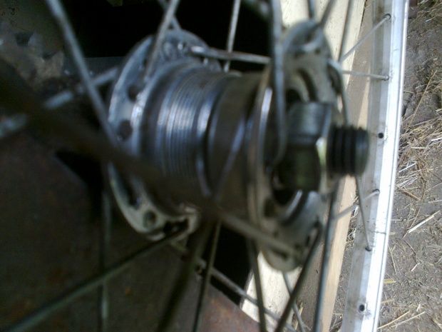

Wialnia Jak się nie nadaje, u siebie mam właśnie koło od roweru tylko nie pamiętam czy 26 czy 28 i silnik od frani tam są prawe i lewe obroty przestawia się w złączu silnika.
Do osi gdzie są łopaty wiatraka dospawałem śrubę i nasadziłem na to koło mocno dokręciłem kapnąłem dodatkowo spawem i śmiga.

Ja widziałem koło pasowe zamocowane na osi wentylatora. Przy silniku napędzającym plastikowe koło pasowe o średnicy około 4-5 cm. Wialnia ma nieco za duże obroty. Wydajność wynalazku przy wianiu owsa - około 500 kg/godzinę przy udziale 2-3 osób. Według instrukcji 600 kg/godzinę.
Gdzie kupowałeś siatki?
Siatki kupowałem tu http://www.sklep.uni...iczne,1952.html
Co do silnika od frani to posiadam takie dwa silniki jeden w młynku do czyszczenia, a drugi we wialni i śmiga już parę lat
http://zapodaj.net/7...688e23.jpg.html
http://zapodaj.net/a...3d732e.jpg.html
A oś na koło od roweru wspawałem bez wyjmowania wiatraka przyłożyłem tylko z obu stron płaskownik aby było prosto przyłapałem sprawdziłem czy jest ok i przyspawałem na gotowo i nie ma bicia
Tak wygląda moja wialnia, słabo widać kawałek silnika ale za jakiś czas postaram się zrobić foto od drugiej strony http://zapodaj.net/6...6fe4d1.jpg.html
