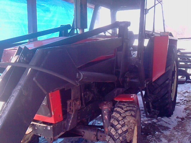

Opony Ursus 9xx Witam! Chce kupic opony do ursusa 1014 na przód i niewiem jaki rozmiar dobrać... Z tyłu mam R38 16.9 a te zdarte co są na przodzie to są R24 12.4 ale mi sie wydaje że one sa za małe troche bo po asfalcie jak jade na właczonym przodzie na 3 biegu to strasznie juz wyje... Jakie najlepiej Dopasować te przednie opony do tych tylnich?

Opony Ursus 9xx Jak jedziesz sobie po asfalcie powyżej 16km/h to nie dziw się że wyje.Przód ciągnie szybciej od tyłu i jak będziesz sobie lekceważył zalecenia co masz wypisane w instrukcji obsługi będziesz robić remont skrzyni.Nie jeździ się po asfalcie z włączonym napędem. Opony możesz założyć tylko szersze.

Opony Ursus 9xx no nie jeżdże szybciej z właczonym napędem tylko przy cięzkiej pracy i teraz przy ładowaniu paszowozu bo slizgo strasznie ;) no szersze ale mógłbys podać dokładniej rozmiar? bo ja za bardzo nie znam się na tych rozmiarach bo na jednych oponach jest takie oznaczenie a na innych tej samej wielkości inne oznaczenie... np R24 13,6 zgrywały by się?

Opony Ursus 9xx Juz wiem jakie powinny byc R24 12.4 i bym chciał o takim samym profilu tylko żeby szersze były, może wie jaki to rozmiar by był bo nigdzie nie moge tego znaleść?

Opony Ursus 9xx Witam ;) Mam zamiar kupic przednie opony do ursusa 1014 i na przodzie mam załozone w tej chwili R 24 12.4 strasznie zdarte a na tyle R38 16.9 i Moje pytanie do was :) jaki rozmiar załozyc na przód? Taki sam jak teraz? Tylko chciał bym troszke szersze :) jak byście mogli to podajcie gotowy rozmiar takiej szerszej opony :)

Opony Ursus 9xx 360/70 R24 były szerszą opcją dla 12,4 R24 (w Ursusach 5524), ale nie wiem, czy będą one zgrywać się z tylnymi kołami 16,9 R38.

Opony Ursus 9xx Ale teraz jak patrzyłem na stronie Hurtopony to niby opona 360/70 R24 jest niższa o 6 cm od opony R24 12.4 a znowu opona 380/70 R24 wyzsza o 2cm od tej 12.4 i już teraz sam niewiem :/ a z kołami tylnymi powinno się zgrywać chyba tak jest na tej stronie :) tylko patrzyłem na zetorze 8145 :) a u mnie takie same rozmiary

Opony Ursus 9xx No tak. 360 są niższe od 12,4. W 5524 360 są razem z tylnymi 480, a 12,4 z 16,9.
Trzeba jeszcze zauważyć, że zależnie od producenta opona o takim samym rozmiarze w praktyce może mieć inne wymiary.
Tak właściwie powinno się wymieniać komplet opon, czyli przednie i tylne. 50% bieżnika z tyłu nie będzie się zgrywać z nowym bieżnikiem z przodu co może skutkować szybkim zużyciem nowych opon!

Opony Ursus 9xx więc jak lepiej kupić te 12.4 jakieś radialki? czy te 360? :)

Opony Ursus 9xx Lepiej nie kombinować i wziąć 12,4. Tylko dobre ;)

Opony Ursus 9xx ok :) dzięki za info kolego XMK13 i właśnie tak zrobie i wezmę jakieś radialki :)
