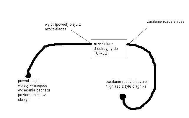

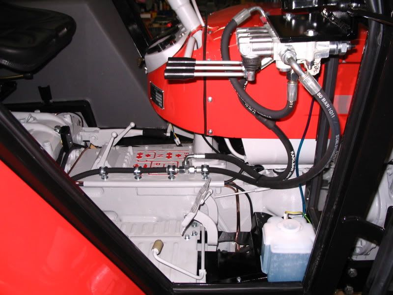

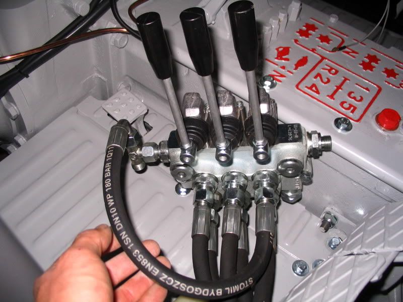

Mam kilka pytań dotyczacych rozbudowy hydrauliki w C360 ale nie tylko. Zaznacze ze nie jestem specem w dziedzinie hydrauliki siłowej.
Mam przy C360 tura 3b (3 sekcyjnego) z hydrametu.
Mam obecnie taki rozdzielacz, ponizej zdjecia i schemat podlaczenia:
Dodany obrazek
Dodany obrazek
Dodany obrazek
Dzwignia odpowiadajaca za gniazda hydrauliczne w ciagniku jest zablokowana - tak zeby olej przepływał na stałe przez to 1 gniazdo.
1. Chce dodac jeszcze 1 wolna sekcje na turze - koniecznie z blokowana dzwignia lub na elektrozaworze (np. do zasilania silnika hydraulicznego zeby sie nadała). Czy jest mozliwosc rozbudowy aktualnego rodzielacza, np. podlaczajac do niego rozdzielacz 1 sekcyjny "z zatrzaskiem" ?
lub cos takiego ? http://www.sklepdlar.../28/produkt.htm tyle ze u mnie 3 sekcje juz sa a chciałbym 4ta sekcje. Nie wiem za bardzo jak działa taki dzielnik.

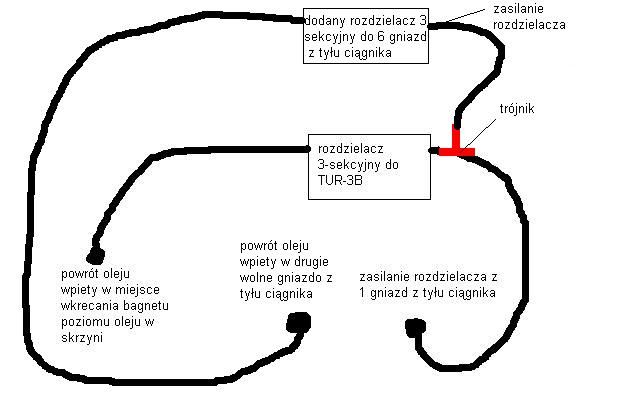

2. Z tyłu ciągnika chce takżę dodać 6 gniazd hydraulicznych (3 sekcje). Chce wiec załozyć kolejny rozdzielacz 3 sekcyjny sterowany dzwigniami . Dobrze by było żeby chociaż 1 sekcja także była "z zatrzaskiem". Jaki rozdzielacz mi polecacie ? Nie chciałbym nic drogiego, cos taniego i TRWAŁEGO (bo to najważniejsze) było by idealne.
Linki do sklepów internetowych mile widziane.
Co do podlaczenia tego rozdzielacza- dobrze mysle - czy zle ? :

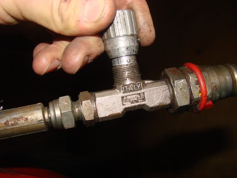

3. Jesli siłownik na maszynie jest zamontowany jedynie w celach regulacyjnych i działa bez obciażenia to jest problem z szybkoscia wysuwania i wsuwania - idzie zbyt szybko i ciezko jest precyzyjnie ustawic tak jak sie chce. Mam taki problem na pługu do sniegu (skosowanie za pomocą siłownika).
Kupiłem ostatnio uzywana kosiarke sadownicza z podkaszaczami bocznymi regulowanymi hydrauliczne i na wezach jest taki zawór :
Dodany obrazek
Domyslam się że jest to własnie regulacja przepływu, a co za tym idzie szybkosci wysuwania bocznych podkaszaczy. Gdzie mozna kupic taki lub podobny zawor ?

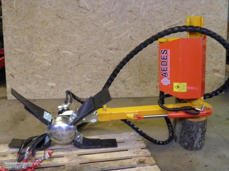

4. Ostatnia sprawa na dzis - gdzie mozna kupic czarna plastikowa "owijke" na przewody hydrauliczne ?
Dodany obrazek
Chodzi mi o taka spirale która są owiniete weze w tym wygarniaczu gałęzi.
Link do sklepu internetowego mile widziany.

1. Ten rozdzielacz ma odlany korpus na trzy sekcje, nie da się dołożyć kolejnych sekcji jak to było kiedyś w rozdzielaczach.
2. Co kupić nie powiem bo się nie znam ale połączenie jest złe ponieważ oba rozdzielacze mają swoje zawory przelewowe, jak będziesz chciał coś zasterować jednym rozdzielaczem ciśnienie pójdzie tam gdzie będzie miał lżej, a więc na drugi rozdzielacz który nie jest w tej chwili używany.
3, Tak ten zawór służy do dławienia ciśnienia: http://www.google.pl...iw=1152&bih=699

3) Zawór dławiący służy do regulowania przepływu w obu kierunkach. Wielkość przepływu jest zależna od ciśnienia oraz lepkości oleju.
Dodany obrazek
http://www.sklep-gre...41b91e6efd170ab cena 90zł

ta 4ta sekcja to wlasnie by mi byla potrzebna np. do takiego wygarniacza galezi - prosze wiec wytlumacz mi to podlaczenie na jego przykladzie:
Dodany obrazek
Jak widzisz ma on silnik hydrauliczny ktory ma pracowac ciagle (to bym chcial wylaczac wlacznikiem jak do kierunkowskazów - zmieniajac sobie obroty na lewe/prawe - wlasnie ta 4ta sekcja na elektrozaworze, wzglednie na zwyklej dzwigni ale "z zapadka"). Ma on takze silownik do regulacji kata wychylenia - chcialbym to moc regulowac jednoczesnie z praca silnika hydraulicznego (uzyta do tego by byla 3cia sekcja z tura) a takze jednoczesnie aby byla mozliwosc nachylenia euroramki tura (2ga sekcja), i uniesienia tura (pierwsza sekcja).
Wiec jak widzisz chcialbym aby wszystkie 4 sekcje działały "na raz" - aby silnik hydrauliczny sie krecił i była mozliwosc korygowania polozenia wygarniacza wszystkimi 3 sekcjami.
Prosilbym wiec o link co kupic i jak podlaczyc :). Prosilbym Ci o opisy na zdjeciu zaworu odnoszace sie wlasnie do owego wygarniacza ;).
ad2. Ale generalnie ten schemat co narysowałem jest poprawny ? Bo kolega Simpa twierdzi ze nie. Czyli jak dam taki zawor trojdrozny to bedzie takze mozliwosc pracy w "Srodkowym" polozeniu dzwigni zaworu , tak zeby olej szedł na oba rozdzielacze i była możliwość sterowania zarówno turem jak i 3 parami dolozonych przezemnie gniazd z tyłu ciągnika ? (tak aby oba rozdzielacze funkcjonowały "na raz") ?
Prosilbym Cie także o wypowiedzenie sie w kwestii łatwości rozłączania tanich/drozszych złączek hydraulicznych euro. :)

kilka pytan co do hydrauliki siłowej - dodane 2 rozdzielacze w c360 Ten schemat z dwoma rozdzielaczami jest błędny jeśli dasz zawór jak kolega wyżej pisał zamiast trójnika to będzie działać ale tylko jeden rozdzielacz na raz a który wybierałbyś właśnie tym zaworem. Lepiej podłączyć je szeregowo wtedy nic nie musisz przełączać zawsze każda sekcja w każdym rozdzielaczu będzie działać. Generalnie każdy rozdzielacz powinien być z kolejnym szeregowo podłączony. Tak samo ten co teraz masz podłączył bym inaczej mianowicie wyjście z pompy na ten rozdzielacz tura dalej na rozdzielacz ten na tylne wyjścia co ma być dołożony i dopiero na końcu do rozdzielacza podnośnika( tylko nie wiem jak to wygląda z w praktyce w 360 czy łatwo będzie się wpiąć bo tak mam w 330 a tam na zewnątrz masz przewód).
Do tego wygarniacza dzielnik się nie nada jeżeli podczas pracy silnika hyd. będziesz chciał siłownikiem jeszcze regulować. Pozostaje albo zastosować ten dzielnik ale na innej sekcji np na tej od tura(lub każdej innej ale nie od tego siłownika regulacji) wtedy po włączeniu dzielnika jedną(tą od tura np) uruchamiasz silnik a inna sekcją możesz regulować kąt. troszkę zagmatwanie to brzmi. Albo kupujesz zwykły rozdzielacz sterowany cewkami tylko nowe sa drogie. przykładowy z allegro
http://allegro.pl/ro...999278912.html. Są też tańsze http://allegro.pl/el...3008362718.html ale musiałbyś dorobić pod nie kostkę przyłączeniową i nie wiem jak ą maksymalną wydajność mają. Możesz tez ten rozdzielacz który już masz założyć na tył (tam chciałeś 3 sekcje) a na przód kupić tez taki ale 4 sekcyjny będzie to chyba najtańsze rozwiązanie z tym że wszystko masz sterowane mechanicznie a nie tak jak chciałeś elektrycznie.
Przy tak rozbudowanej hydraulice zdecydowanie należało by zastosować pompę o większej wydajności niż standardowa. Załóż pod chłodnica np. NSZ 32 czy 50 to będzie wszystko działać bo na orginalnej to nie będziesz zadowolony. Podaj jeszcze chłonność jaką ma ten silnik w wygarniaczu bo być może że na fabrycznej pompie z 360 nie będzie działać (bądź kiepsko)
Legat997 tez zawsze tak ciśnienie spuszczam przed rozłączeniem ale nieraz i tak w wężach od podłączanego urządzenia jest problem. Powstaje to wtedy gdy ciężar maszyny naciska na siłownik.
