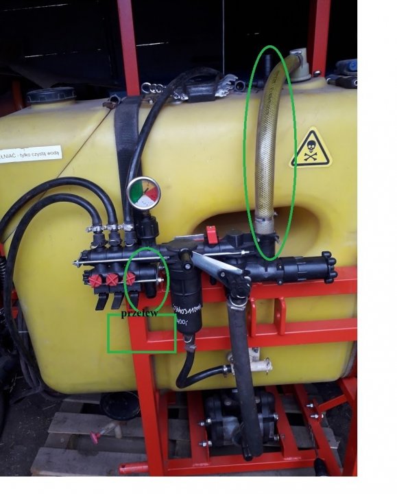

Witam mam takie pytanie może nie w temacie ale nie mogę znaleźć takiego tematu więc do rzeczy założyłem nowy rozdzielacz do opryskiwacza stałociśnieniowy stary był zwykły i gdzie dać przelew ? dać go do tego przewodu co jet w kółku zielonym co idzie do zbiornika podłączyć go trójnikiem bo ten przewód to chyba powrót na zbiornik z rozdzielacza i czy berdzie dobrze i nic się dziać nie będzie ?

tak jest dobrze.
Ja na powrót z na zbiornik z rozdzielacza wyciąłem nową dziurę i przez kolanko przejścia puściłem

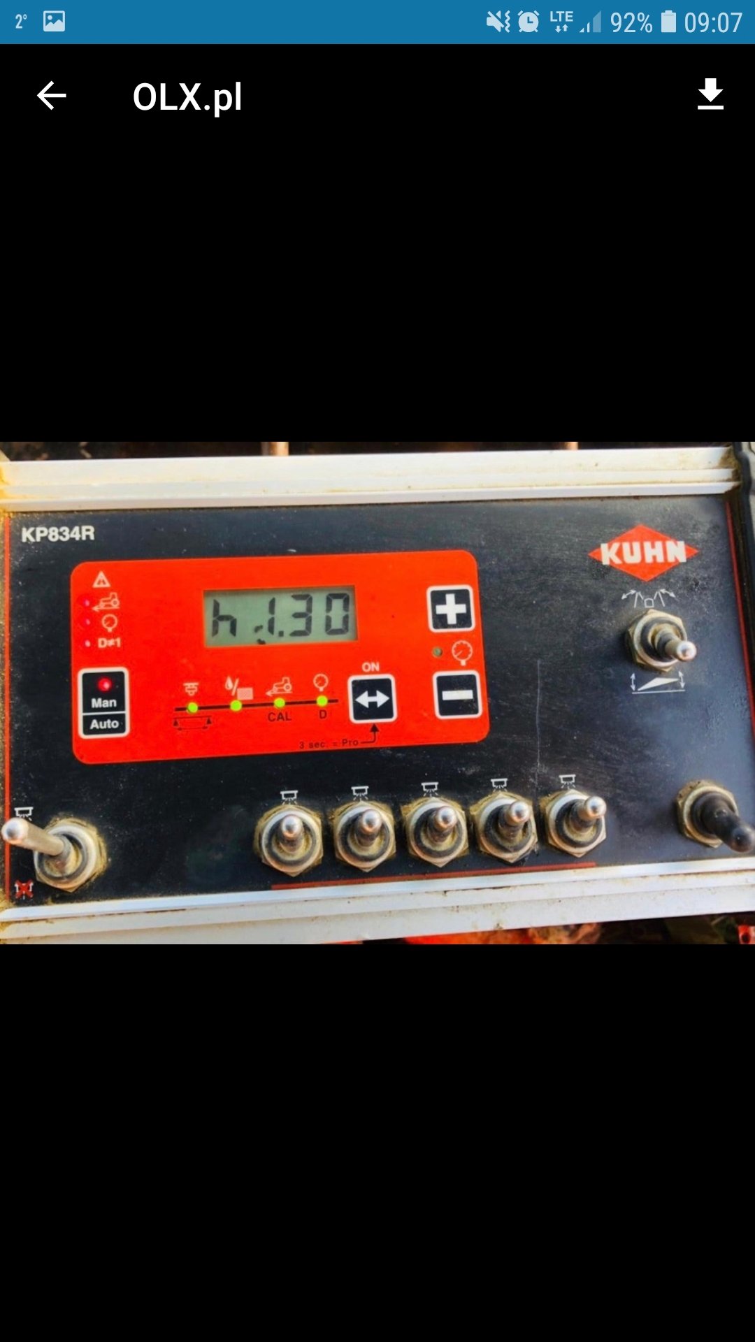

 Panowie , co sądzicie na temat tego opryskiwacza. Warty uwagi , czy nie zawracać sobie głowy? Jest tylko jedno ogłoszenie z tym modelem. Wrazie awarii nie będzie problemu z częściami?  Bardzo mnie zainteresował, tylko że mam 700km i chciałbym poznać wasze opinie. Poniżej zdjęcie sterownika. Też ich mało jest. Z góry dziękuję i pozdrawiam.
Screenshot_20190313-090739_OLXpl.thumb.jpg.e237f901e677a6abf36d11d7ad3ab385.jpghttps://m.olx.pl/oferta/opryskiwacz-zawieszany-kuhn-porter-1000l-18m-15m-2006r-idealny-okazja-CID757-IDyFplh.html#position=1&page=1

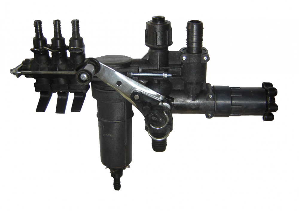

Mam problem z opryskiwaczem Bury Smart. Nie wiem czy wina tkwi w rozdzielaczu czy pompie, ale nie chce tłoczyć cieczy na sekcje robocze ani nawet do mieszadła. Kiedy odpinam dopływ cieczy do rozdzielacza to z węża bucha woda aż miło. Podpinam do rozdzielacza i już nie ma przepływu nawet do mieszadła. Rozpołowiłem rozdzielacz i po otworzeniu zaworu woda w kierunku w którym powinny być sekcje również idzie ale jak rozdzielacz jest złożony to nie ma w ogóle ciśnienia, belka nie pryska, nie działa ani rozwadniacz ani mieszadło. Nie mam już pomysłu gdzie szukać przyczyny. Rozdzielacz mam taki jak na fotce poniżej, tylko między głównym zaworem a tym dużym filtrem mam dołożony wyłącznik mieszadła. Ktoś miałby jakieś pomysły?

może w pompie jakś zaworek do wymiany ,bo  uszczelke wywaliło i robi małe cisnienie .ale jak zamkniesz zawory i rozwadniacz, mieszadło to cisnie robi , na ile bar ?

Myślisz, że pompa? Jak zdjąłem wąż zasilający rozdzielacz to woda poszła z niego pod takim ciśnieniem, że całą najbliższą okolicę ochlapało.
