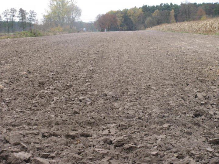

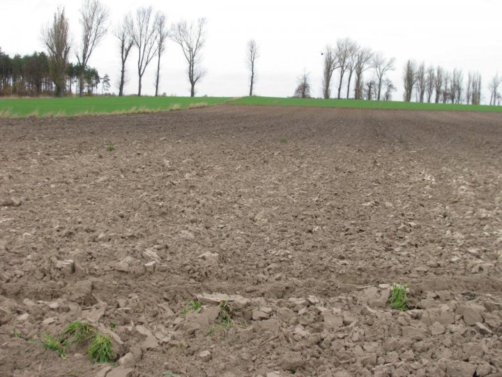

Który pług lepszy. Dodaje zdjęcia z orki pługiem Rabe Albatros 110 MS szerokość na skibę 44 cm głębokość orki 24 cm.
Pierwsze zdjęcie orka po podoranym agregatem podorywkowym ściernisku
Drugie po kukurydzy na kiszonkę.
