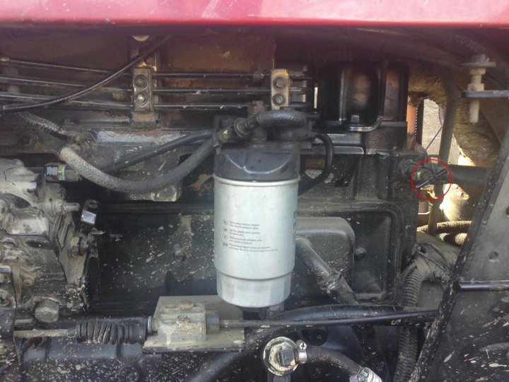

Roznice pomiedzy Case MX135 a MX150 Witam.
Nie chce zakladac nowego tematu,wiec piszę tutaj.
Zabrałem sie za wymiane uszczelek pod pokrywami zaworo,i napotkałem problem.trzeba sporo rozebrac,spuscic płyn chłodniczy wg mnie.
Czy ktos z Was juz to robil?dwa pierwsze dostep super,ale nastepne juz gorzej,i od czego dokladnie sa te zaworki
