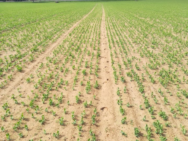

12 godzin temu, Zetor-7340 napisał:
No i Corum z Basagranem zawiódł. Chwasty w niskim stadium ale są, trafiaja się rdesty i przytulia gdzie nie gdzie też się znajdzie. Groch pokazuje pierwsze kwiatki, nie zrobi teraz grochowi większej krzywdy? Desykacja będzie konieczna?
A kiedy pryskałeś ? U mnie efekty po corum 1l/ha widać bylo dopiero po 4 dniach

Zetor-7340    187
Napisano (edytowany)
W takiej fazie, Corum mi wyszło 1,15 i Basagramu 0.85. Początkowo widać było jak chwasty usychaja, ale coś zostało. W poprzednim sezonie stosowałam Pendigan i było czysto sporadycznie maruna została. W łubininie poszedł Stomp aqua i też ładnie wyczyścil.

WOJTUNIO    73
Moja strategia bedzie taka buldoc 025 na pachowke na poczatku kwitnienia po 10 dniach poprawka sherpa to nie drogie. Do tego dam mospilan na strakowca po 10-14 dniach proteus 110. I jak będzie potrzeba to jeszcze dursban. Sporo tego ale zaniedbaj robaka to zobaczysz co na przyczepie bedzie
Pisalem to idac na pole gdzie rosnie groch siany 14.04 juz sa pojedyncze kwiaty. A w kwiatach juz strakowiec.
