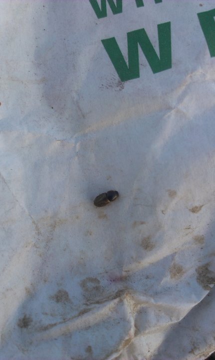

michalmat    5
co to jest za istota? dzisiaj znalazłem w grochu, parę sztuk latało nad plantacją. nie podobny jest do oprzędzika.

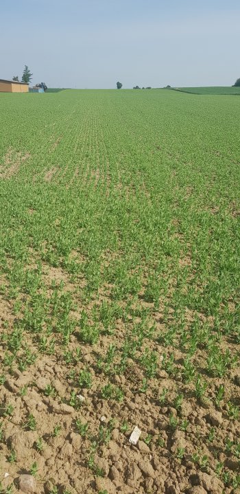

greg91    59
Takimi tylko się cieszyć umnie nie padało od świąt i miejscami kiepsko powschodził a miejscami wygrzewa się do słońca.

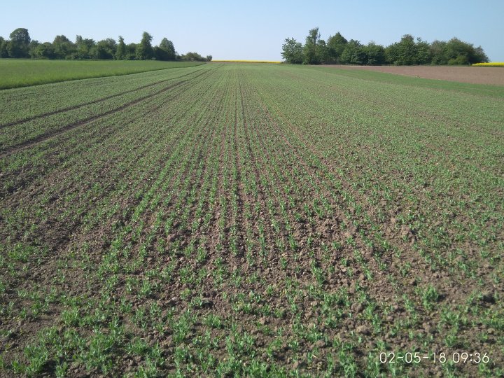

Techmaster    0
Panowie jak możecie to wspomóźcie. Pierwszy rok z grochem. Powschodowo będzie pryskany Basagran 1,25l/ha + Atpolan i Cyperkill. Potem planuje poprawić daweczką 0,3l Basagranu. Co polecicie na dalsze zabiegi ? Może jakaś odżywka w postaci siarczanu magnezu albo aminokwasy ?
Tak wyglądało jedno z pól pierwszego maja. Dziś już pędy czepne są wyraźne. Siane późno bo 17 kwietnia.

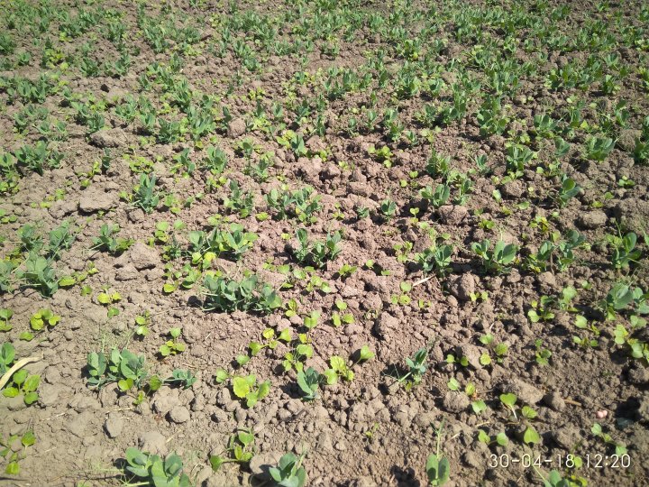

radzix123    0
Panowie, przed wschodowo zastosowalem 1000g pendimetaliny +300 g metrybuzyny myślałem ze będzie petarda lecz brak wilgoci przyczynił się do kiepskiej skuteczności, chwastow przepuściło miejscami 3-4 sztuki na m2 w niektórych miejscach jest ttoche wiecej są w fazie około 2 -3 liścia , groch wypuszcza juz wąsy czepne.Czy ma ktoś z forum doświadczenie z MCPA ? Jaka dawka nie jest fitotoksyczna dla grochu.(Gdy z MCPA nie wypali pójdzie corum, proszę też nie proponować MCPB).Pozdrawiam :)
