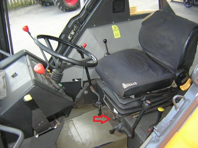

Renault ceres 95X regulacja tylnego podnosnika Pod siedzeniem w kabinie(jak siedzisz jak byś się schylił do przodu) jest taki wystający jakby bolczyk i on jest od regulacji prędkości pracy podnośnika wciśnięty-szybka wyciągnięty-wolno(ale nie jestem na 100% pewny także może być odwrotnie)Pozdrawiam ;)

Renault ceres 95X regulacja tylnego podnosnika Lukas2909
ten "bolczyk" służy do pompowania i spuszczania powietrza z siedzenia (wciskasz i przytrzymujesz - pompujesz powietrze i czujesz każdy wybuj na kręgosłupie; wyciągasz - powietrza ubywa i masz wrażenie że jesteś na statku)
Chyba że masz inną wersje reni z którego roku jest twoja???

Renault ceres 95X regulacja tylnego podnosnika Mój Ceres jest z 95 roku z silnikiem john deera i jestem pewnie, że bolczyk o którym mówię jest od regulacji prędkości bo widać różnicę. U mnie siedzenie nie jest pneumatyczne także może o czymś innym myślimy. ;)
Może nie najlepiej widać, ale zaznaczyłem na zdjęciu o co mi chodzi.

Renault ceres 95X regulacja tylnego podnosnika Moja renia jest z 93r z silnikiem MWM i wnętrze wygląda troche inaczej. U mnie w tym miejscu nie ma nic (bolczyk o którym pisalem jest wyżej) <_< .
