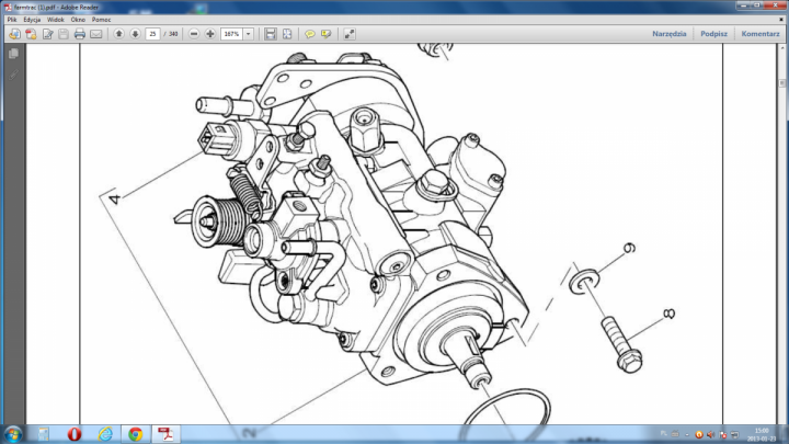

Pompa wtryskowa w Farmtac 675dt To żadna paranoja niech wiedzą na co się decydują. Po założeniu tego tematu przez @krezus12 dzwoniłem do firm które zajmują się regeneracją tych pomp to sama głowiczka delphi orginalna 2200 do tego usługa, ktoś musi tą pompę zdjąć i założyć to nie jest taka tania sprawa. Do tego polski dystrybutor perkinsa bu-power do którego odsyła farmtrac jak części do silnika 1104D-44T są potrzebne nie chce tych głowiczek sprzedawać, więc nie wiem skąd te firmy biorą części do regeneracji a powiedzieć nie chcą. Tak jest też z wieloma innymi podzespołami tych silników- końcówek rozpylacza do silnika nie kupisz od bu-power mówią że nie sprzedają oddzielnie tylko w komplecie ze wtryskiwaczem koszt-ponad 500zł a firmy które regenerują te pompy mówią że sprzedają takie końcówki(o cenę nie pytałem) oddzielnie i orginalne nawet ale skąd biorą nie powiedzą ci <_< . A co do cen części i marży jaką ma bu-power to podam przykład np. taka podkładka napędu turbiny-feed pipes- miedziana pod śrubkę z otworami i gwintem drobnym kosztuje 27zł brutto. Także silnik może dziadowski nie jest ale jak ktoś chce go naprawiać na orginalnych częściach to może się trochę rozczarować. Choć i te nie originalne dużo taniej nie wychodzą, w jednej z firm do których dzwoniłem gość dawał wybór ;) originalna głowiczka 2200 a podróbka za którą nie ręczy 1600zł.
