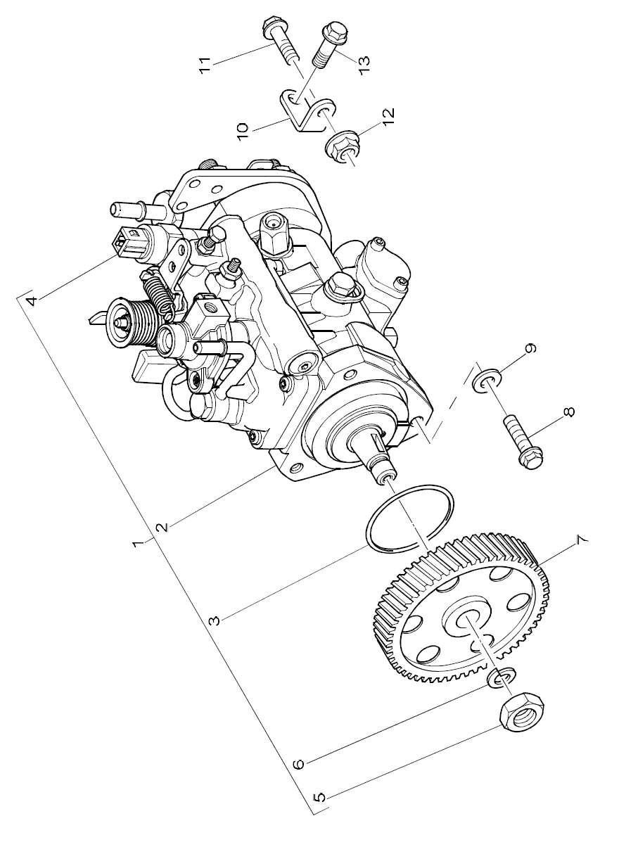

Witam wszystkich znalazlem goscia ktory ma pompe na sprzedaż ale chce zrobić od razu montaż za ktory chce 1000zl bo mowi ze jak sam wloze pompe i zle ją ustawie to rozwale glowice, i chcialem sie zapytac czy ktos samemu montowal pompe w swoim farmtracu i czy ustawienie pompy jest rzeczywiście takie trudne...? czy mozna to zrobić samemu

JANCZAK1176    43
Dzięki uprzejmości
gambler
masz podgląd pompy wtryskowej jest ona na klinie i nic nie spadnie.
Muszą być znaki na obudowie rozrządu do pompy wtryskowej

Kolego nie wprowadzaj w bład bo ta pompa nie jest na klinie tylko siedzi na samym stożku. Na wałku co prawda jest wyciecie na klin ale go tam nie ma. pompa przed włozeniem musi byc zablokowana na tłoczenie pierwszego wtrysku. Na rozrzadzie tez nie ma zadnych znakow blokuje sie go tylko specjalną blokada w miejscu ktorego tez nie widac po prostu jak ktos tego nie robil to lepiej sie za to nie zabierac bo Ciagnik nie zapali...

JANCZAK1176    43
Nie dotykałem się jeszcze do pompy wtryskowej w FT 675DT.W katalogu jest wycięcie na klin i tym się sugerowałem , Jak kolega NHBartek pisze tam go niema to zmienia kolej rzeczy. Trzeba trochę się znać ,pamiętam jak z Wujem wkładaliśmy pompę wtryskowom do Mercedesa( beczka) tam pompa na stożku. To ustawiasz na blokowanie rozrządu i pożyczył fajny przyrząd takom kontrolko którym wkręcił w sypialny otwór po poruszeniu pompy w prawo ,lub lewo nastąpiło zapalenie kontroli . Oznaczało to pierwszy wtrysk na tłok ,i blokowanie .Widziałem że niektóre pompy na stożku wyciąga się całe z trybem .
Lukałem swojego FT 675DT i okienko znakami rozrządu jest u góry na kole zamachowym ,jak otworzysz maskę taki korek .
