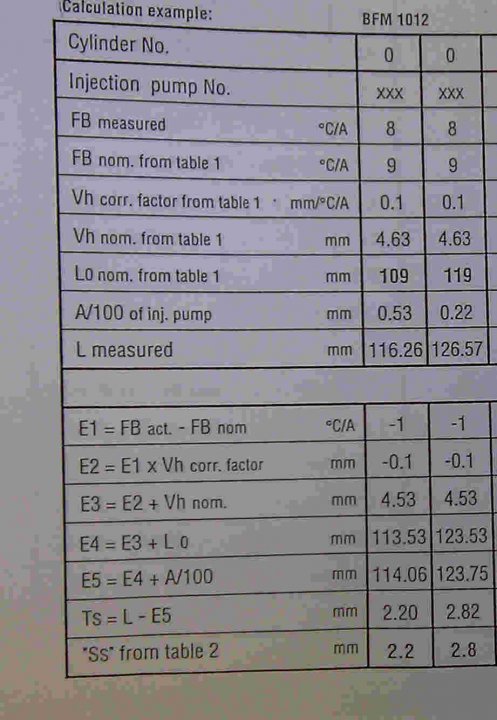

 do kolegi Lawal kolego kąt w mojm przypadku jak najbardziej podszebny bo tam masz również podkładki a wszystkie  pompki muszą mieć start ten sam jak w zwykłej rzędowej pompie a wtedy dostrajasz pompę według wału korbowego i to jest ustawienie kąta wtrysku jnaczej zapłonu może trochę namieszałem .
a właśnie że w 1012 jest o wiele łatwiej dlamnie i kody EP są mi nie potrzebne tylko muszę znać kąt  wtrysku itam jest zaworek tylko problem w rozebraniu tkwi w specjalnym kluczu i tam jest właśnie zaworek taki jak przedstawiasz na zdięciu może ci podpowiem może mnie wyśmiejesz zrobisz co zechcerz ale z falowaniem obrotów tu tkwi często problem pomagałem znajomemu co robił z serwisem i obroty mu falowały raz na niskich raz na wysokich a na moją metodę pomogło tylko że kąt jak się domyślasz ustawiłem z głowy i wiem że jest lepiej jeśli zna się dane serwisowe bo oni mają dopracowane co do stopnia.
a co do kąta to mam swoją metodę jak ty do ustawiania dawek ale ja myślę że znam twpoją metodę robisz to na zapalonym silniku prawdasz.
w komputerze jestem zerem ale jeśli mógł bym cię poprośić żebyś otworzyl w googl   ZAWÓR ZAWOREK POMPY WTRYSKOWEJ IVECO to co napisalem duzymi literami wpisz w wyszukiwarkę i tam zobaczysz o jaki zaworek mi sie rozchodzi w grafice

Klepiesz jak najęty mylisz serie silników. Tabliczki nie chcesz wstawić bo po co. Ustawiam wszystko na zgaszonym silniku i musi być dobrze. podkładki liczysz bo każda dziura może mieć inną wysokość czoła, każda pompka ma odchyłki naniesione po porodukcji na nią i na tej podstawie liczysz podkładki.Zaworka tam nie ma. Spisz sobie numer i weż do ręki specifikację Bosha lub przecytaj pozycję Service Training do tego silnika to bedziesz wiedział. A tak jak to pisałem klepiesz jak najęty zamiast sprawdzać u zródła potrzebne informacje. Pozaty wskaż mi ten autoryzowany servis deutza który robił ze temu znajomemu silnik. Bo jak znam życie to prwnie servis Zenka ze stodoły bez żadnej autoryzacji na ten silnik.
A tobie proponuje wpisać w google to co trzeba czyli ZAWÓR ZAWOREK POMPY WTRYSKOWEJ DEUTZ 1012 i mi go pokaż.
I ciekaw jestej jaka rzecz mi pokażesz bo jak pisałem te pompy nie mają zaworka dlatego są tak czułe na zakłucenia pracy z układu paliwowego a zasilenie w paliwo następuje pod dużym w stosunku do innych konstrukcji cisnieniem i sporym wydadkiem ze względu na budowę zaworka ciśnienia paliwa w magistali.

A że mam dzisaj chęci to ci wstawię jedną z 5 tabel korekcyjnych silnika 1012 do ustawiania pompek bardzo potrzebną.Załączony plik  Tabela.jpg   58,83KB   1 pobrań
Jeżeli silnik i osprzęt sprawny to po PRAWIDŁOWYM ustawieniu pompek musi chodzić prawidłowo. Drobne odchyłki zdazają się w silnikach dużej mocy nie w pełni wykorzystywanej, ale to jeszcze 6 tabela............

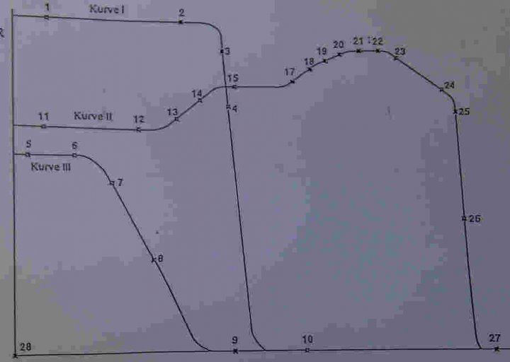

A tak z ciekawości to jaką krzywą wstępną nastawiłeś na regulatorze z uskodzoną sprężynką?  Pozytywną
Załączony plik  a.jpg   20,73KB   0 pobrań
Czy negatywną?
Załączony plik  b.jpg   14,76KB   0 pobrań
O pozostałych korekcjach juz nie wspomnę.
Po prostu brak słów.
