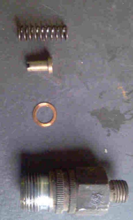

Kompletny zaworek masz na zdjęciu.  Na więcej części sie  to nie rozbiera. I taki przychodzi.
Załączony plik  Zaworek.jpg   14,05KB   2 pobrań
