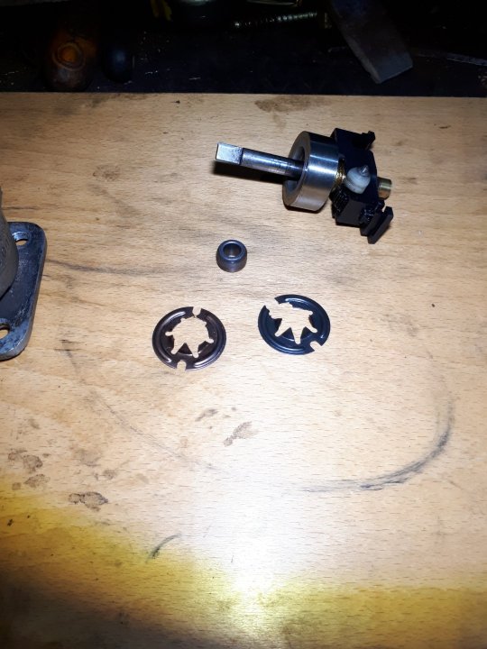

Witam w moim zetorze 7211 licznik motogodzin zawiesza się trochę popracuje większą część czasu zacina się. Sprawdziłem prądniczkę sposobem który podał zmechanizowany i wyszło że żarówka na pinie M nie świeci się. Na pinie Sz mruga. Widziałem na niektórych zdjęciach ze przy jednym przewodzie jest taki jakby kondensator którego u mnie nie ma. Skoro na pinie M nie świeci to co może być popsute wewnątrz prądniczki? Przerabiał ktoś taki przypadek?
Udostępnij ten post
Link to postu
Udostępnij na innych stronach
bears    540
Styk M to masa i tam nic nie będzie świecić. Jak licznik Mth zawiesi się to obrotomierz wtedy działa?
Udostępnij ten post
Link to postu
Jak mtg się zacinają to ewentualnie styki gdzieś słabo łączą , albo w liczniku . Tu prądniczki bym nie obwiniał .
Udostępnij ten post
Link to postu
Witam więc tak rozebrałem licznik motogodzin i zauważyłem ze koło zębate silniczka elektrycznego nie zazębiało się dobrze praktycznie na styk. Po odkręceniu śrubki mocującej silniczek i dogięciu go oraz ponownym skręceniu motogodziny nabijają sie :) może właśnie to było powodem usterki zobaczymy ile wytrzyma :)obrotomierz zawsze działa bez względu na mth
Edytowano przez miszazawodowiec
Udostępnij ten post
Link to postu
bears    540
W takim razie problem z licznikiem tak jak już wspomniałeś. Tutaj styk SZ odpowiada za obroty jak i naliczanie mth. W nowym type prądniczka ma 3 styk odpowiedzialny właśnie wyłącznie za mth.
