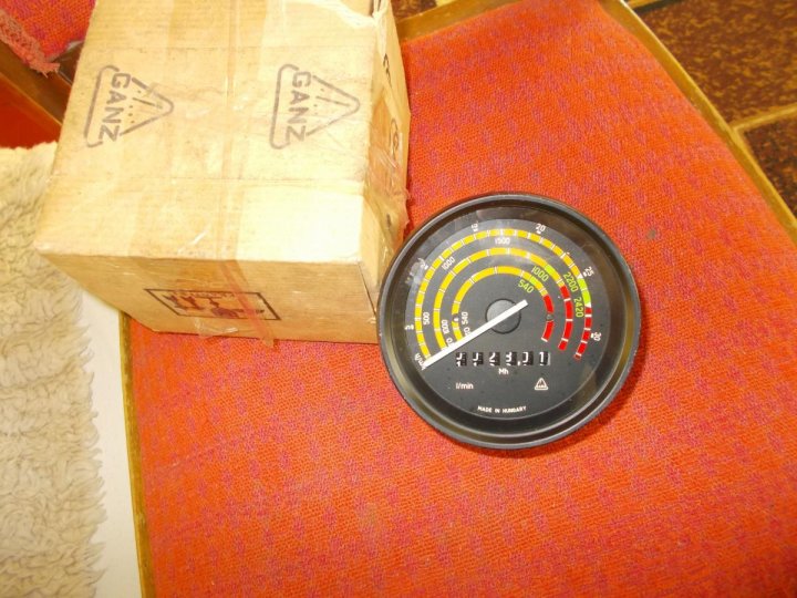

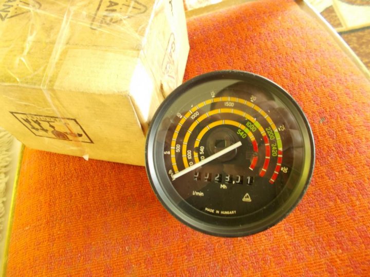

mam problem z obrotomierzem - licznikiem motogodzin w moim zetorze 7045
otóż obroty wskazuje normalnie ale motogodziny to różnie czsami potrafi "zaciąc się"i nie pracowac przez 10 i wiecej godzin a czasami kręci jak szalony
czy jest to wina samego licznika czy tez może pradniczki przy silniku
miał ktos taki przypadek ???

Brak naliczania motogodzin przy jednoczesnym pokazywaniu obrotów zdarza się często: na 10 przypadków - 7 to wina prądniczki, uszkodzony jest mechaniczny przerywacz (praktycznie nie do naprawy). W opisanym przypadku raczej winny jest silniczek krokowy w obrotomierzu albo uszkodzone plastikowe rolki licznika. Można spróbować je naprawić - gorzej nie da się zepsuć - natomiast nowy licznik to ok. 350zł (prądniczka ok.230).
Przed ew.zakupem warto sprawdzić, który element jest uszkodzony - albo u elektryka albo u życzliwego sąsiada podłączyć swój wymontowany licznik do jego kostki :)
