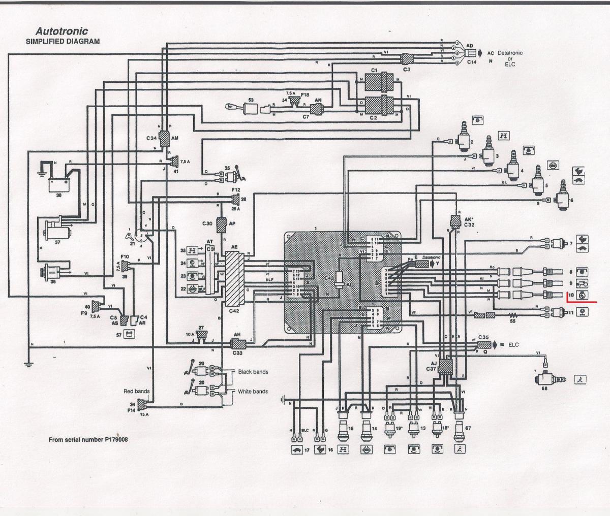

Wszytko o mf 3080 i pochodnych Witam. Nie chiciałem zakładać nowego tematu bo nie widzę sensu :)
Mam mały problem - dziś dokręciłem ramię od podnośnika ( u samej góry mocowanie do tych "nasadek" wychądzących z obudowy )
Zauważyłem dziś że pojawiło się trochę oleju tuż pod tym na obudowie i poruszyłem za nie jak się okazało luz miało bardzo duży.
Odkręciłem tą śrubę i tam było chyba 4 podkładki , potem złożyłem i dokręciłem ale luz jaki był taki został ... tata wyjął 2 z nich i problem znikł tylko pojawił sie inny :)
Jak wezme na EHR w górę to uniesie na max i pompa nadal ciągnie tak jak by nie wyczówał górnej pozycji. Ustawiłem na potencjometrze od wysokości podnoszenia minimalnie mniejszą wartość i jest ok ale gdy wezmę na max pompa zawsze ciągnie w górę. Pytanie czy to wina czujnika czy tego że brakuje tam tych podkładek ?

Wszytko o mf 3080 i pochodnych Prawdopodobnie masz źle wyregulowany czujnik położenia podnośnika najprostsze rozwiązanie na potencjometrze od max podnoszenia nie ustawiać do samego końca

Wszytko o mf 3080 i pochodnych Tak już mam zrobione ale kolega @ mariusz(ZDUN) już mi poradził co zrobić na to i wyszło że muszę czujnik wyregulować odpowiednio :)

Wszytko o mf 3080 i pochodnych Dziś odpaliłem, wyjechałem 5 min. i zrobione :)
Dzięki mariusz(ZDUN)za podpowiedź :)
