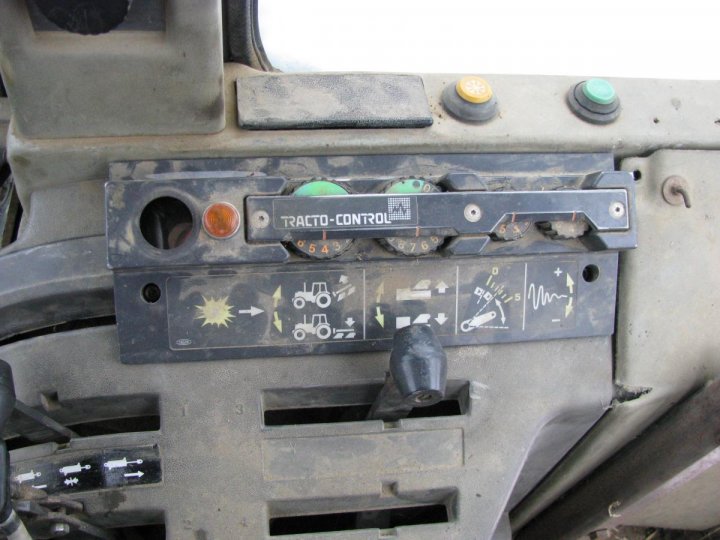

EHR-pytanie Spróbujcie ustawić drugie pokrętło na około 7 to w cżasie orki na glinie,cży mokrym gruncie podcżas żwięksżonego pośliżgu żauważycie samocżynne delikatne uniesienie masżyny. Ja mam ustawione na 7 ale to żależy,cży reakcja ma być wcżeśniejsża, cży późniejsża. Jak póżniejsża to na sżeść a jak wcżeśniejsża to 8. Jak niema wogóle reagować i się śliżgać to 5.
U mnie mniej więcej tak to dżiała i mam to wypróbowane tylko w pługu.

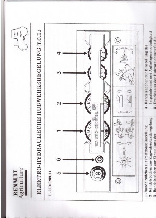

EHR-pytanie Witam wiecie może którym pokrętłem ustawia się głębokość np orki 1 czy 2 od lewej ?

EHR-pytanie Oto skan z instrukcji i opis pokręteł EHR czy mógłby ktoś przetłumaczyć co do czego służy
Załączone miniaturki
