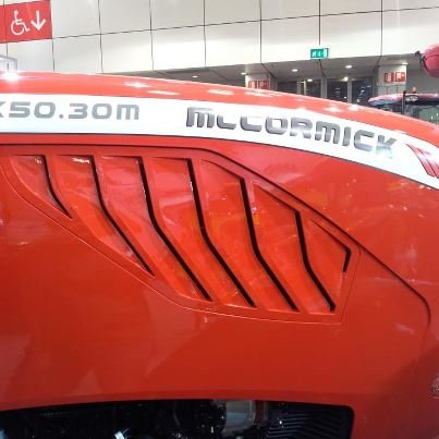

Nowe serie ciągników McCormick Następca serii C-Max i T-Max - seria x50m i x50. Dziedzicem serii T-Max są ciągniki McCormick X50, które jak podaje producent będą dostępne w 4 modelach 20-30-40 i 50 o mocy od 85 do 113 KM oraz dwie wersje "RPS". x50m seria to ewolucja wcześniejszego C-Maxa. Główną cechą nowej serii ciągników są silnik Perkins Tier 4 Interim, które łączą w sobie najwyższą wydajność i oszczędność paliwa do ważnego zmniejszenia emisji. x50m seria jest oferowana w trzech wersjach 20-30 i 40, które obejmują zakres mocy od 85 do 102 KM. Skrzynia biegów jest mechaniczna z rewersem.410.jpg 411.jpg 412.jpg
Oraz zupełnie nowa seria x70: http://www.argotract...r4_interim.aspx1.jpg 2.jpg
