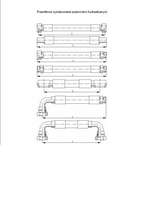

Przewody hydrauliczne w maszynach rolniczych – Wasze doświadczenia i problemy Zazwyczaj jest tak, że wyjście z np. rozdzielacza mówi nam jakiego przekroju mamy zastosować średnicę przewodu.
Jeśli średnica wyjścia z np. rozdzielacza to:
¼ cala - stosujemy wąż fi 6,3
½ cala - stosujemy wąż fi 12,5
1 cal - stosujemy wąż fi 25 itp.
Istnieją od tego odstępstwa ale przy bardziej złożonej specyfice układów.

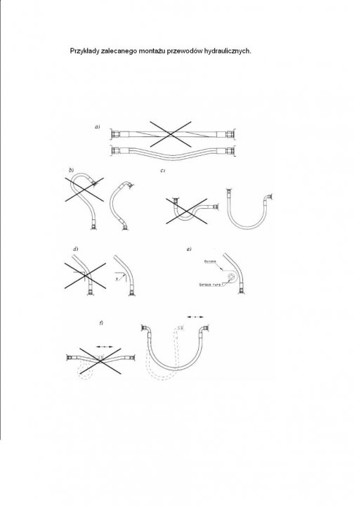

Z doświadczenia i obserwacji mogę stwierdzić, że w większości przypadków uszkodzenie przewodów hydraulicznych powstaje ze złego, niedbałego sposobu montażu, niedopasowania końcówek przewodu i samego węża.
Wąż nie powinien być skręcony, ugięty w nieodpowiednim miejscu, ułożony w sposób powodujący jego przecieranie ani zbyt naciągnięty.
Ważny jest również dobór ze względu na temperaturę pracy. Przeciętny wąż hydrauliczny może pracować w temperaturach od – 40°C do +100°C. Istnieją jednak węże gotowe wytrzymać nawet +260°C. Na budowę takiego węża składa się teflonowy wkład, a jego zewnętrzną część stanowi nierdzewny oplot stalowy. Można go układać np. przy silnikach, chłodnicach itp. Tam gdzie od przewodu wymagana jest duża elastyczność, giętkość możemy sięgnąć po tzw. termoplastyki. Są to węże wykonane w specjalnej technologii, których podstawowym materiałem są termoplastyczne polimery (najczęściej poliester, poliamid, poliuretan), a wzmocnienie stanowią jeden lub dwa oploty tekstylne lub stalowe. Znajdują one zastosowanie przy niektórych podnośnikach, sprzęcie ratowniczym, przy podnoszeniu kabin itp.
