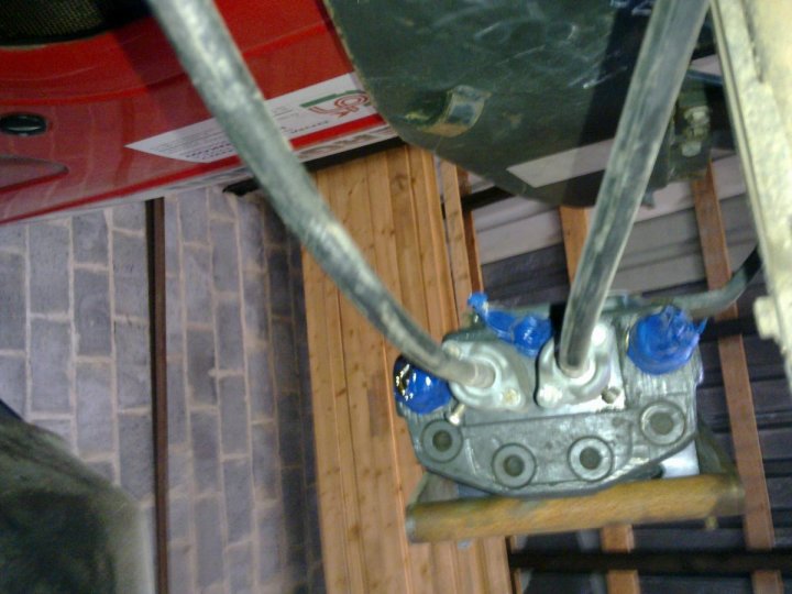

Massey Ferguson 5455 + rozdzielacz Faster Witam mam takie pytanko czy do mojego ciągnika da się połączyć ten rozdzielacz bo już jest u mnie 3 mechanik i bez skutku a facet od którego kopiłem ten ładowacz twierdzi ze musi się dać go podłączyć przesyłał mi schematy ale to nie pasuje mi w ogóle będę bardzo wdzięczny za jakiekolwiek info. pierwszy mechanik nie miał w ogóle pojęcia drugi twierdzi ze w moim ciągniku nie ma ls i tego rozdzielacza nie da się podłączyć a trzeci mówi ze ten rozdzielacz jest zły i nic z tego nie będzie. Poniżej wklejam zdjęcia może ktoś może coś podpowiedzieć czy w ogóle jest jakaś opcja podpięcia albo jakiś schemat narysować gdzie te 3 przewody wpiąć. Dziękuje za wszelkie info i pozdrawiam.06092012876.jpg 27092012877.jpg 27092012878.jpg 27092012879.jpg 27092012881.jpg 27092012882.jpg

Massey Ferguson 5455 + rozdzielacz Faster no masz 3 przewody do podłączenia rozdzielacza P T i LS przed ostatnie zdjęcia trzy miejsca zaklejone ta niebieska taśma

Massey Ferguson 5455 + rozdzielacz Faster Ten z lewej i prawej strony to masz ciągły przepływ oleju co wpinasz się w przewód między pompą a rozdzielaczem tylnym, a od tego w środku podłączasz spływ oleją do skrzyni, chyba że się mylę to niech mnie ktoś poprawi, pozdrawiam

Massey Ferguson 5455 + rozdzielacz Faster Witam dzięki kolego za odpowiedz własnie tak było podłączone i wtedy pompa cały czas jakby pracowała tzn wyła dzisiaj jeszcze nie wiem czy dobrze myślę chce podłaczyć te dwa przewody do spływu czyli T i LS a na P dać zasilanie nie wiem czy to zadziała

Massey Ferguson 5455 + rozdzielacz Faster Ale LS to sterowanie pompa wielotłoczkową ze zmiennym wydatkiem. W prospekcie widzę że ten ciągnik ma dwie pompy tak?

Massey Ferguson 5455 + rozdzielacz Faster wstaw trójnik na zasilaniu tylniego rozdzielacza i podłącz pod zasilanie rozdzielacza pod Tura, a drugi na spływ, a ten LS zaślep czymś w rozdzielaczu. Albo zrób na próbę zasilanie z tylnich wyjść, podłącz jedno pod zasilanie tura a drugie na powrót, a LS też zaślep.

Massey Ferguson 5455 + rozdzielacz Faster Te środkowe wejście nie jest przypadkiem od amortyzatora więc zaślep ten otwór, a te po bokach podłączasz do hydrauliki z tyłu ciągnika pod jedną wajchę. Tak w ogóle od jakiego tura jest ten rozdzielacz?

Massey Ferguson 5455 + rozdzielacz Faster kolego nie moze byc to zaslepione nie stety bo nie bedzie działac a to jest do tura MF 895

Massey Ferguson 5455 + rozdzielacz Faster Witam! Miałem podobny problem w moim MF 3065. Podpinałem węże na różne sposoby i podobnie jak u Ciebie zero rezultatu. Dzisiaj udało mi się wszystko uruchomić. Na twoim zdjęciu nr 2 zamiast kolanka należy wstawić trójnik i tam podpiąć wąż P-zasilanie, na ostatnim zdjęciu jest metalowy korek na imbus u mnie jest gwint 14, tam wąż Ls-podobno jakieś płynne działanie czy coś takiego, no i wąż T-zlew oleju do skrzyni, u mnie po lewej stronie pod kabiną. No i teraz najważniejsza sprawa należy załączyć tylną hydraulikę tak aby dźwigniami zamknąć obieg i aby olej tłoczony przez pompę szedł do ładowacza.

Rozdzielacz który posiadasz jest typu LS (load sensing). W Twoim MF5455 jest układ otwarty. Ni jak podłączysz i tak nie będzie działać.
Jeżeli kupiłeś od jakiegoś hanldarza to zadzwoń do niega i zapytaj czy nie wymieni rozdzielacza na inny (układ otwarty).
Żadna opcja podłączenia cię nie uratuje ponieważ albo uszkodzisz rozdzielacz albo uszkodzisz pompę w ciągniku.

Massey Ferguson 5455 + rozdzielacz Faster Troche to trwalo ale problem rozwiazany rozdzialacz z LS oddany kupiony inny rozdzielacz do ukladu otwartego jak kolega wyzej napisal i wszystko działa takze mysle ze do zamkniecia. Dziekij wszystkim za sugestie Pozdrawiam :D
