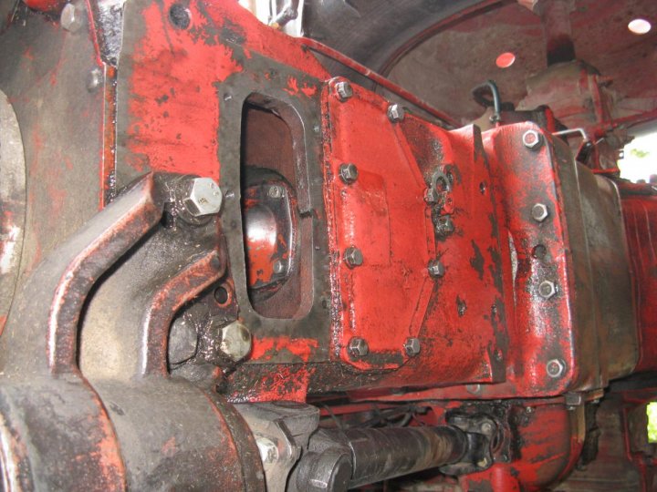

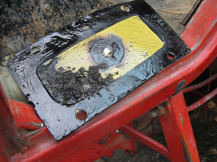

MTZ-82 - wyciekający olej w przedziale sprzęgła Witam,
posiadam mtz-82 z 96r. jestem jego drugim włascicielem. W ciągniku po dokonaniu zakupu zauwazyłem, że brakuje na spodzie ciągnika pokrywy tu pod tarczą sprzegłową.IMG_8852.JPG
Dopiero podczas pracy uświadomiłem sobie z jakiego powodu - ciągnik jak się rozgrzeje to przez ten otwór wycieka olej. Jak chwilę postoi to pod spodem tworzyła się mała kałuża z oleju bo kapało. Widocznie nie ma tej pokrywy bo inaczej olej by się gromadził i by zaolejał tarcze sprzegłową ( tak myslę sam) Ostatnio musiałem zrobić przegląd, więc postanowiłem dorobić tą pokrywę tymczasowo, tak by nie nakapało na stacji;) Po powrocie i krótkiej pracy w polu zauważyłem, że olej zaczyna wyłazić naokoło szczeliny tu gdzie jest złączony przód ciągnika z tyłem ( tak myśle, że pewnie obracające się sprzegło tak rozbryzgało aż szczelinami olej wyszedł?),IMG_8847.JPG postanowiłem wykrecić tą pokrywe pod sprżegłem i wtedy wylało się sporo oleju i dosłownie ciurem się leje teraz jak jest rozgrzany i zwłaszcza wtedy gdy jest załączony WOM, natomiast na tej pokrywce zostało sporo syfu - tylko po jednym dniuIMG_8855.JPG . Moje pytanie jest takie skąd on się tam bierze i co mogło puścić? najpewniej przedostaje się ze skrzyni biegów bo tam stwierdzam ubytek oleju. Od spodu widzę, że olej gdzieś z góry wycieka i chyba bez rozpoławiania ciągnika nie da się stwierdzić gdzie jest defektIMG_8854a.jpg . Czy ktoś się już spotkał z czymś takim? Może ktoś posiada jakieś rysunki/katalog części gdzie jest narysowane co tam po kolei jest? W załączeniu kilka fotek...IMG_8856.JPG Z gory dziękuję za pomoc, mam ten ciągnik od niedawna, więc dopiero się go "ucze";)

MTZ-82 - wyciekający olej w przedziale sprzęgła Jak mówisz że leci Ci ze skrzyni to musisz wymienić zimering na wałku sprzęgłowym.Nie wiem dokładnie jak tam jest to rozwiązane....

MTZ-82 - wyciekający olej w przedziale sprzęgła Patrząc na monitor, to ten podzespół z twojej prawej strony nad sprzęgłem. Jest to oś, na której jest osadzone koło pośrednie napędu pompy hydrauliki. Najczęściej stamtąd się leje, powodem jest wyrobione gniazdo osi w obudowie sprzęgła, bądź tylko wytarte uszczelnienie. Usunięcie taj usterki będzie wymagało rozjechania ciągnika na sprzęgle. http://tractoor.pl/i...TZ80 i 82/9.jpg

MTZ-82 - wyciekający olej w przedziale sprzęgła od strony skrzyni u góry jest taka tulejka z oringami trzyma ją śruba m 10 pewnie się wykręciła i wyleciała dlatego się leje ale do tego trzeba rozpołowić jak to będzie to wkręć śrubę na klej do gwintów żeby nie było powtórki

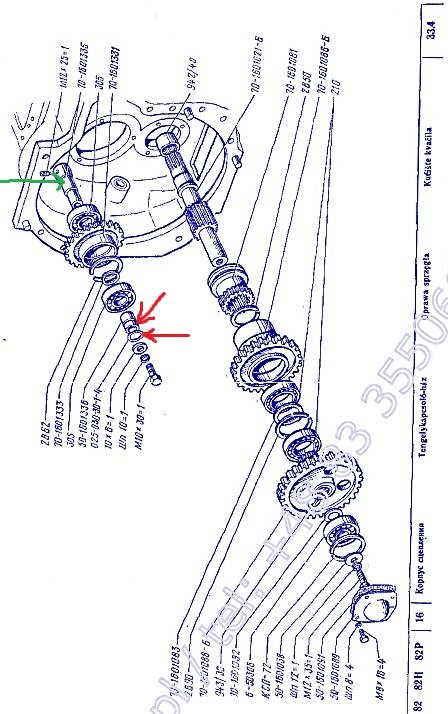

MTZ-82 - wyciekający olej w przedziale sprzęgła Na pewno masz do wymiany to co jest zaznaczone czerwonymi strzałkami a i moze ten wałek oznaczony na zielono w załączonym pliku.Jak będziesz składał dobrze posmaruj to silikonem bo szkoda twoich nerwów żeby za rok to znowu robić i zobacz czy nie masz luzu na tych łożyskach. Powodzenia

MTZ-82 - wyciekający olej w przedziale sprzęgła Panowie bardzo, ale to bardzo dziękuję za porady i rysunki, macie rację dopiero po rozjechaniu się okaże co i jak. A co do ciągnika to niedawno go kupiłem, więc troszkę jeszcze pewnie będę skazany na niego;) najgorzej, że nie mam takiego wózka, bo taki z władka to conajmniej troszkę za mały;) trzeba się z tym przespac jak to się mówi;) dodatkowo może być ciekawie bo zauwazyłem, że dwie śruby któe skręcają przód i tył sa po prostu urwane, bez łbów i to jeszcze w takim miejscu, że niczym nie podejdzie:( podejrzewam, że napewno coś jeszcze będzie do wymiany przy okazji, bo jak odpaliłem i patrzyłem od spodu to łozysko troszkę jakby dzwoniło ale potem uciszyło się, aaale pozyjemy zobaczymy wymienimy jak się uda;)

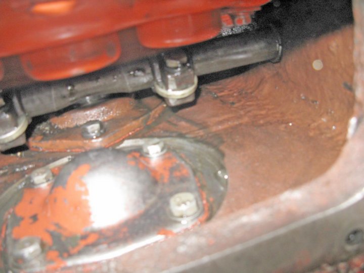

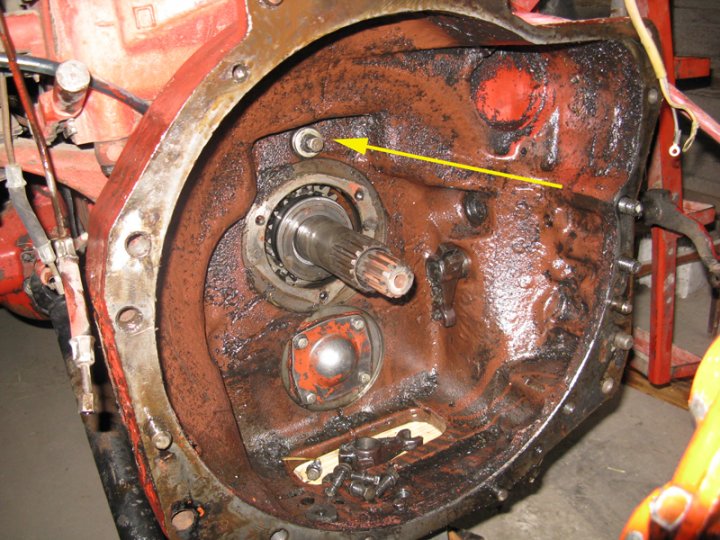

MTZ-82 - wyciekający olej w przedziale sprzęgła No i po robocie - Panowie wielkie podziękowanie za porady, rysunki bo diagnozy Wasze okazały się trafne - oto miejsce wycieku: IMG_8897m.jpg wałek miał luz, założony został grubszy uszczelniacz i zasmarowane silikonem, przy okazji wymienione też uszczelniacze na wale sprzęgłowym i zgodnie z sugestiami nasmarowane łożysko sprzęgła:) pół dnia rozkręcania,a części zamienne warte kilka złotych;) no ale jak mus to mus:) pozostaje zakupić porządny kanister oleju, bo stary wyciekł no i zobaczymy czy będzie ciekło czy nie, mam nadzieję, że nie będzie już;)

MTZ-82 - wyciekający olej w przedziale sprzęgła To co teraz zrobiłeś nie powinno cieknąć ale za niedługi czas zacznie gdzieś indziej co chwile trzeba uszczelniać mtza żeby jakoś to wyglądało nawet sama nazwa MTZ dużo mówi "Możliwe Także Zacieki" :lol:

MTZ-82 - wyciekający olej w przedziale sprzęgła Gores, Tobie też szczególnie dzięki bo akurat to co zaznaczyłeś to musiałem wymienić;) poza tym Twój rysunek bardzo się przydał przy rozbieraniu tych wałków;) w moim akurat oprócz tego sprzegła to jeszcze nic nie cieknie odpukać:) wcześniej miałem C-360 to tam dopiero ciekło, aż brzydło patrzeć, w porównaniu z tamtym to Rusek jest czyściutki:)
