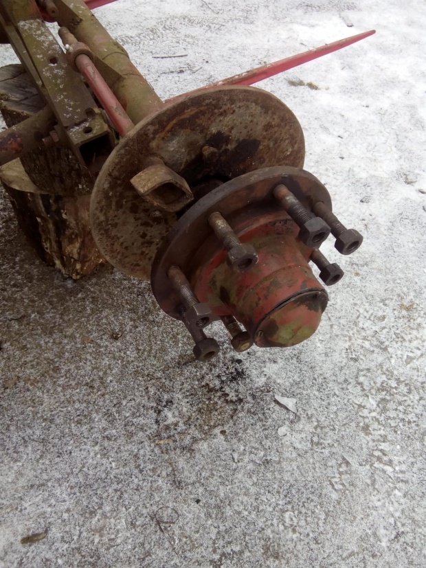

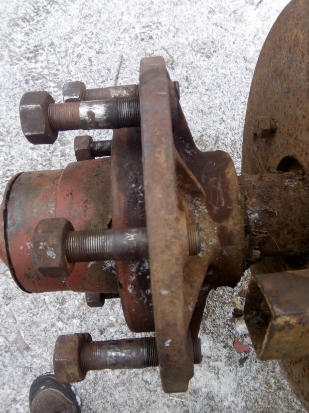

Pytanie czy ktoś wie od czego jest ta oś?
Szpilki wkręcane w piastę.
Przyjechała z bliźniakami 825-20 (4sztuki na osi).
w sumie bardziej mnie interesuje czy podejdą tutaj koła od tira 8-mio szpilkowe.

Zmierz sobie rozstaw szpilek i średnice piasty a będziesz wiedział czy będą felgi pasować bo na oko nikt nie powie.

tia tylko gdzie nie dzwonię to każdy sprzedawca inaczej mierzy i wychodzą rozbieżności w odległości szpilek po przekątnej a nie chce im się pójść i pomierzyć dokładnie od środka szpilki do środka szpilki ;)
Na dniach wezmę bęben hamulcowy i pojeżdżę po szrotach - może tam będą felgi to potwierdzę rozstaw.
Druga sprawa jest dziwna - gdzie nie pytałem o szpilki to każdy mówi że takich to nie spotkał - wkręcane w piastę.
