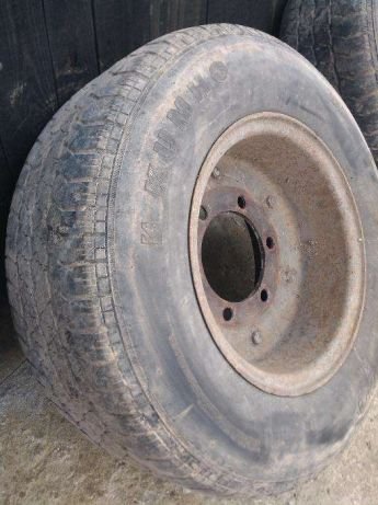

fakt ceny opon kosmos, nawet nie warto już ich kupować tylko tam gdzie to możliwe pomyśleć o zmianie na ciężarowe 17.5, 19.5 czy 22.5
sam planuję zmianę 20 na coś lepszego i tu pytanie, co szukać aby było podobne wysokością do standardowej 8.25 ?

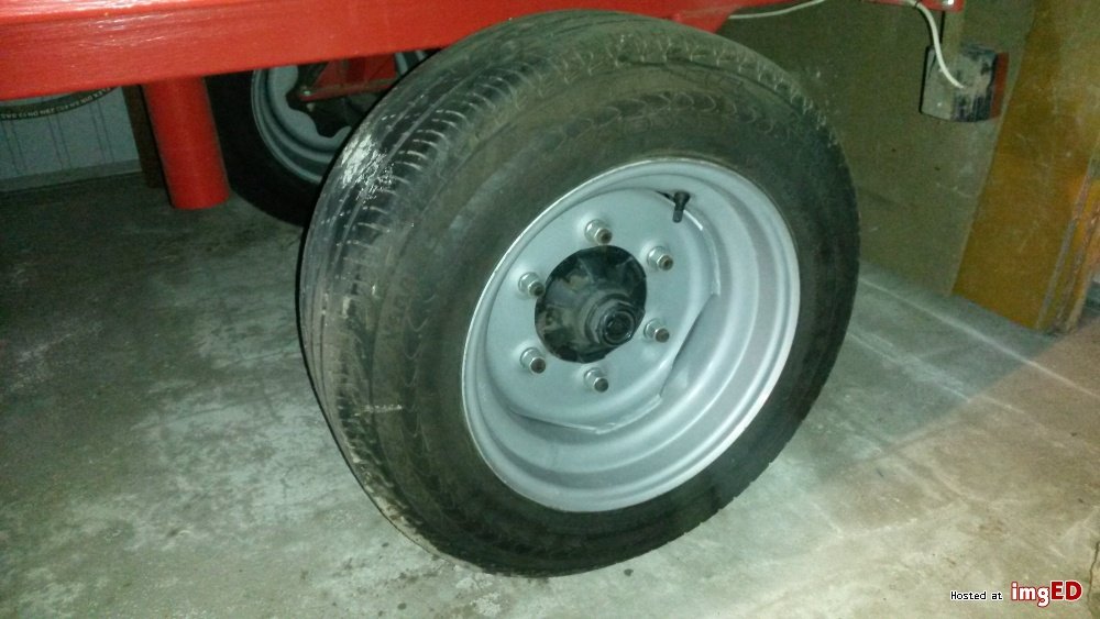

jeśli masz obręcze skręcane to 265 70 15
lub pancerne 8,25 15 z widlaka czy niskopodwoziówki
czy całe koła 235 65 16
jak dobrze poszukasz to trafisz każdą opcję poniżej ceny nowej  rolniczej 10

Felgi mam w całości, nie skręcane. O samochodowych nie pomyślałem. A ten rozmiar 235 65 16 to z tą 16 to nie pomyłka ? W tej chwili mam 15. A jak z wysokością tej opony bo w tej chwili mam 10-15 stomil am21 te z wężykami i przy 4T potrafi zachaczyć o ramę przy delikatnej nierówności.
Udostępnij ten post
Link to postu
Udostępnij na innych stronach
izydor6280    1142
16c z dostawczaków, nośność jednej opony to około 1200kg przy nieco większej prędkości niż osiąga ciągnik rolniczy, więc spokojnie wytrzymają
wysokość niemal ta sama co 10x15, sam kompletuję takie koła do d46, cena opon śmieszna, brak dętki to dla mnie duży plus, wadą jest pchanie ziemi czy raczej błota w trudnych warunkach, potrafi się nawet zatrzymać koło w takim przypadku
