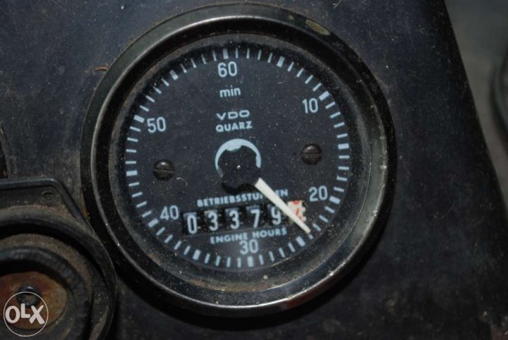

Witam, nie działa mi licznik motogodzin w JD1075 wraz z obrotami silnika... czy tam jest linka czy inne rozwiazanie?

Renault85-15TX    190
Podnieś pulpit do góry, a na pewno się dowiesz. Ale raczej masz na lince więc przyczyna tkwi albo w urwanej lince albo zepsutym obrotomierzu.

STANK    15
u mnie jest sam licznik bez obrotomierza  elektryczny , to jest zegarek po wyjęciu  kluczyka  słychać jak jeszcze tyka przez chwilę.

izydor6280    1142
liczniki są elektroniczne,
czy aby na pewno masz obrotomierz silnika ?

Leobone    1
ostatni licznik, tyle tylko, że nie działa...

izydor6280    1142
to jest zwykły zegar minutowy plus licznik godzin pracy, powinien działać po kluczyku
