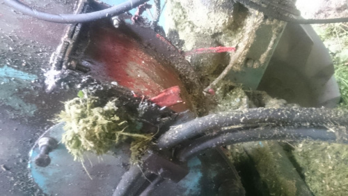

Wszystko o sieczkarniach Mengele SF 5000 , 6000 , 7000 Pioter mi nie chodzi o wannę bębna tylko o osłonę wentylatora. Załączam zdjęcie na którym jest ta blacha. Biega o tą pomarańczowa blachę z kołnierzem do przykrecania srub

Wszystko o sieczkarniach Mengele SF 5000 , 6000 , 7000 Toc w pierwszym linku masz dno wentylatora ta ukosna blacha.

Wszystko o sieczkarniach Mengele SF 5000 , 6000 , 7000 Faktycznie. Zwracam honory. I nawet nr katalogowy jest.
Teraz wszystko skompletować i można brać się do dzieła
