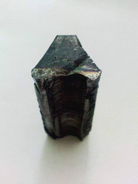

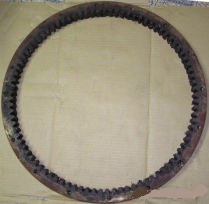

Wada fabryczna zwolnic w kombajnie Dronningborg d3000 Witam wszystkich!
Być może ktoś z Was ma wiedzę gdzie można nabyć wieniec piasty zwolnicy do kombajnu Dronningborg d3000 bo po długich poszukiwaniach odnoszę wrażenie, że nie da się tego kupić w naszym kraju...
A może jest ktoś kto posiada katalog części do dronningborga d3000???
Dodany obrazek
Z tego co mi wiadomo to ta część jest bardzo awaryjna, bo skoro konstruktor wymyślił, żeby otwór na szpilkę był praktycznie w zębie trybu to nie ma siły, prędzej czy później musi się złamać. Dodany obrazekDodany obrazek
Tak więc od dwóch lat koszę kombajnem bez jednego zęba na wieńcu zwolnicy. Oczywiście musiałem zrezygnować z zarobkowania, bo trochę stuka i obawiam się, że w każdej chwili może się posypać...
Na allegro co drugi d3000 piastę zwolnicy ma w innym kolorze ale to już raczej było wymieniane w Danii.
Jeśli ktoś miał podobne doświadczenia z d3000 albo coś więcej wie na ten temat to proszę o info.

W mojej okolicy też jest firma, która dorabia tryby, ale ten wieniec jest całkiem spory i wycenili mi go na 3000zł bez hartowania, bo oni się tym nie zajmują. No i to musi być dość precyzyjnie zrobione, każdy otwór musi idealnie pasować, żeby wieniec nabić na kołki a następnie przykręcić do piasty.

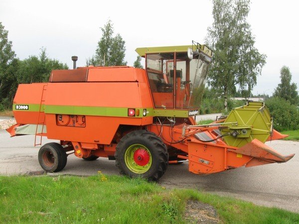

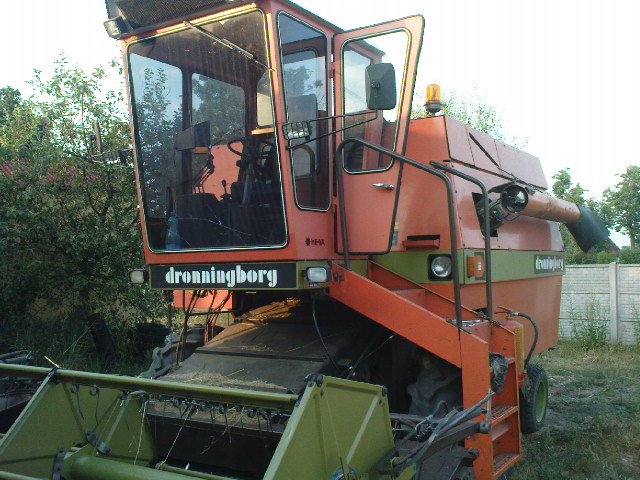

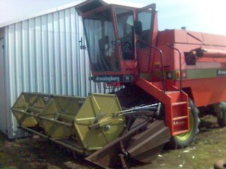

Tak powinien wyglądać:
Dodany obrazek
Dodany obrazek
Dodany obrazek
Dodany obrazek

Masz jakiś tel. do tego fachowca? Myślę,że w wieńcu robionym na zamówienie można by było zrezygnować z otworów w zębach trybu ( takie otwory są tylko w kilku zębach) i są one najsłabszym ogniwem. A tak poza tym to kombajnik jest naprawdę super :)

Wada fabryczna zwolnic w kombajnie Dronningborg d3000 szczerze to raczej nie wierzę w to że ktoś to tanio zrobi. do wykonania takiego wieńca czy koła potrzebny jest specjalny nóz dłutowniczy, ewentualnie frez. jeszcze gorzej jest jeśli nie ma takiego narzędzia w sprzedaży... wtedy koszt wykonania takiego wieńca i koła wynosiłby ok 3 tysięcy złotych. ojciec robi w branży metalowej i sie trochę orientuje w tych sprawach. samo narzędzie moze kosztowac nawet kilka tysięcy złotych.

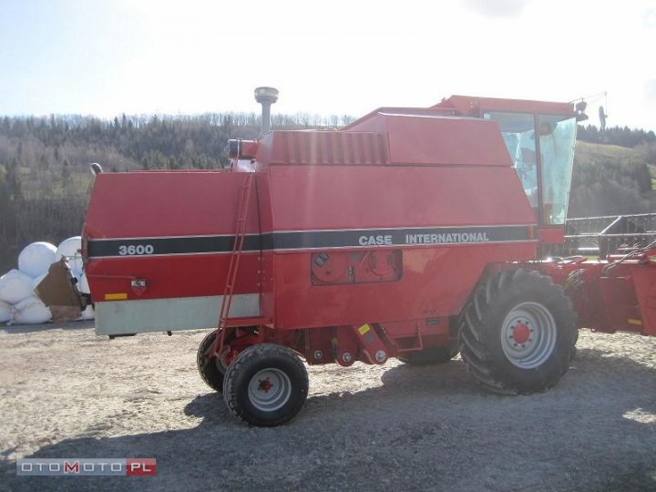

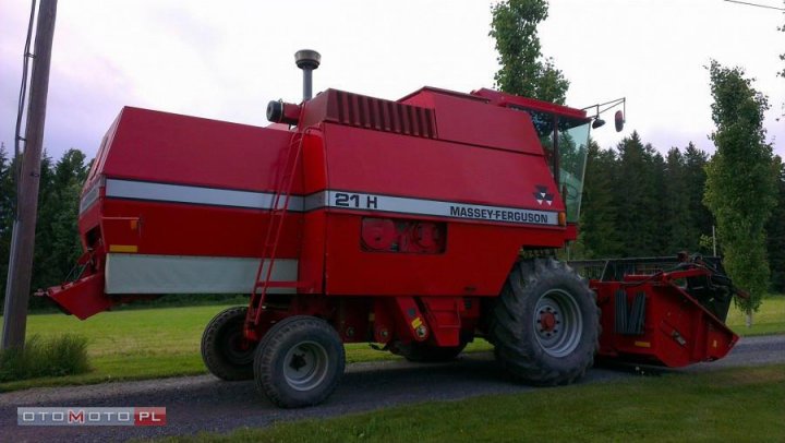

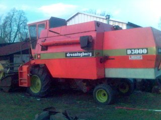

Kombajny mf a są chyba blixniaczo podobne do tych. Nie wiem czy nawet w tej samej fabryce nie powstają.
Zgadza się i d3000 też ma swój odpowiednik MF-a ale niestety, w nim są już zupełnie inne zwolnice.
Dodany obrazek
Dodany obrazek
Dodany obrazek

Wada fabryczna zwolnic w kombajnie Dronningborg d3000 Czy nie prościej dać zregenerować ten wieniec?
Właśnie tak myślę, że zregenerować będzie najprościej i najtaniej.
