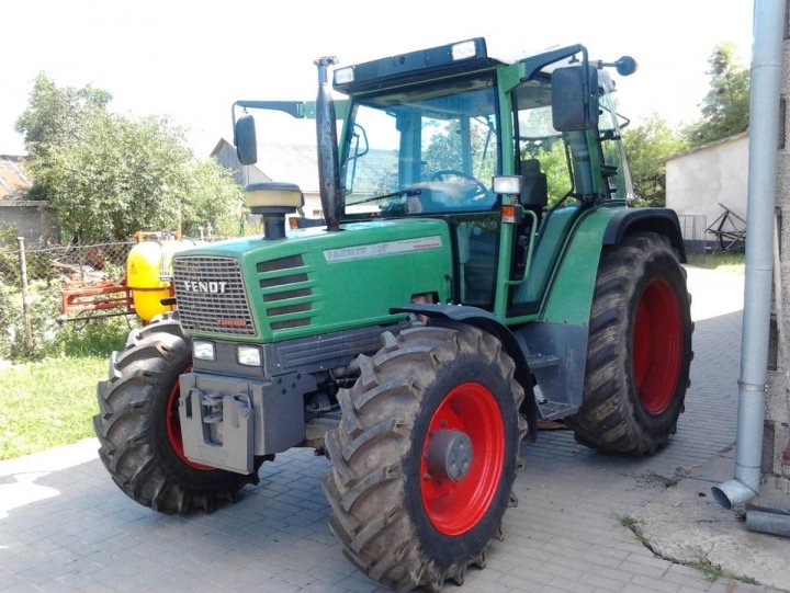

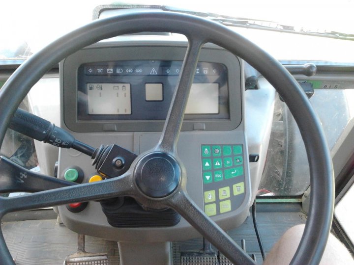

tablica rozdzielcza FENDT serii 300, 500 Witam intersuje mnie kilka szczegów i wskazówek dotyczących poniższego FENDTA (309 rok 97) ale wiem ze zasady sterowania i budowy wielu podzespołów są identyczne w innych modelach.
Załączony plik  2012-07-13 14.33.15.jpg   164,35KB   136 pobrań
A oto pytania:
1. jak ustawic zegarek? bo mam instrukcje ale do 309 Ci i obawiam sie zeby niczego nie zmajstrowac w komputerze
2. Co może byćprzyczyną nieświecenia kontrolki swiatel awaryjnych? same swiatla awaryjna są jak najbardziej tylko nie zapala sie czerwony sygnał, podobnie kiedy zaciagam reczny, kontrolka nie reaguje a hamulec działa
3. Dzwognia regulacji kierownicy po podniesieniu w gore nie powoduje mozliwosci regulacji. zauważylem tez ze dośc lekko pracuje. Na jakiej zasadzie dziala, czy to problem dostac sie do jej mechanizmu?
Pod spodem zdj tablicy rozdzielczej
Załączony plik  2012-07-13 14.33.55.jpg   121,32KB   127 pobrań

tablica rozdzielcza FENDT serii 300, 500 1. Wiiem jak ustawić ale pisząc to dla człowieka który nie miał do czynienia z tym traktorem to troche jak pisanie w pustyni i w puszczy...
2. Nie ma czegoś takiego jak kontrolka świateł awaryjnych, chyba, że chodzi Ci o sam wlącznik bo on miga jak sie włączy. A komunikat od ręcznego wyskakuje jak zaczynasz jechać na ręcznym..
3. Jeżeli chodzi lekko i nic sie nie dzieje to nie masz regulacji i tyle.

tablica rozdzielcza FENDT serii 300, 500 Slunzok powiedz mi czy to ustawienie zegara zaczyna sie od przytrzymania przez 3 sek tego najwiekszego przycisku (taki jakby enter, znajduje sie w prawym roku zielonych przyciskow). Po tym czasie zacznie błykac pierwsza cyfra zegara, króra zmienia sie poprzez wielokrotne naciśniecie tego samego przycisku. Nastepnie zatwierdzenie tym samym i dalej kolejne cyfry na podobnej zasadzie? to instrukcja z 309 Ci, dlatego moze jest błedna. Mam tez oryginalna ale po francusku i nie wiem czy dobrze wydaje mi sie ze chodzi o ustawienie zegara.
Co do regulacji to nie jest tak ze byla ona w standardzie??

tablica rozdzielcza FENDT serii 300, 500 Zegar ustawia sie wchodząc do menu kompa i wybierajac ikonke zegara i zatwierdzając go enterem(dużu przycisk ze strzałka), potem za pomoca entera i strzałek ustawia sie godziny i minuty, spróbuj, metoda prób i bledów nauczysz sie.

tablica rozdzielcza FENDT serii 300, 500 to ustawienie zegara to faktycznie proste jak drut ale wczesniej jeszcze mialem troche watpliwosci przed wciskaniem czegokolwiek, ale z dnia na dzien czlowiek uczy sie czegos nowego ;]
Co do swiatel awaryjnych tez racja, czerwona z wykrzyknikiem znajdujaca sie w centralnej czesci nie jest zapalana podczas zaciagniecia recznego, mój bład

tablica rozdzielcza FENDT serii 300, 500 Witam niedawno stalem sie posiadaczem 308 z 96roku, i dopiero sie ucze tego ciagnika. Probuje znalezc kontrolke cisnienia oleju w silniku i z nic nie moge jej namierzyc, na wyswietlaczu od lewej (jezeli zle mowie to mnie poprawcie) stan paliwa, temperatura wody i ladowanie akumulatora, ostatnie nie aktywne u mnie a gdzi olejenie?pozdrawiam

Nie ma. Jeżeli ciśnienie jest za niskie wyświetli się komunikat obrazkowy.

tablica rozdzielcza FENDT serii 300, 500 A skad pewnosc ze to dziala? Ze po drodze nicnie uszkodzone? I jeszcze pytanie o wom mam ustawione na 540 wajcha a ten guzik na blotniku to wlacznik i wylCznik womu?

Jeżeli z czujnikiem byłoby coś nie tak to świeciłby się komunikat ciągle.Jeżeli się nie świeci to jest ok.Tak jak mówisz guzik zielony na błotniku to włącznik i wyłącznik WOM.

Koledzy a od czego jest żółty guzik po lewej stronie?

tablica rozdzielcza FENDT serii 300, 500 Jeszcze ja czy moglby mi ktos podpowiedziec dlaczego od napedu jest 4 wlaczniki? Tak jakby przednie skrecone i proste a druga para blokady mostow nie bardzo rozumiem to

po lewej stronie (pod kierownicą) są trzy przyciski pierwszy od świateł drugi od awaryjnych a trzeci od pracy w trybie awaryjnym i kasowania błędów.
symbol prostych przednich kół na przycisku to napęd i blokada załączone na stałe, a symbol skręconych oznacza że napęd i blokada będą działać tylko na prostych kołach, a na skręconych będą się automatycznie rozłączać, oczywiście funkcje działają oddzielnie (napęd i blokada).
