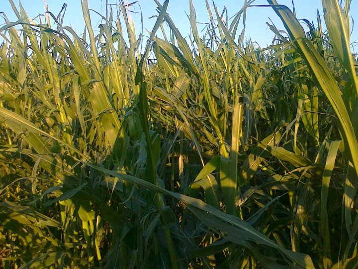

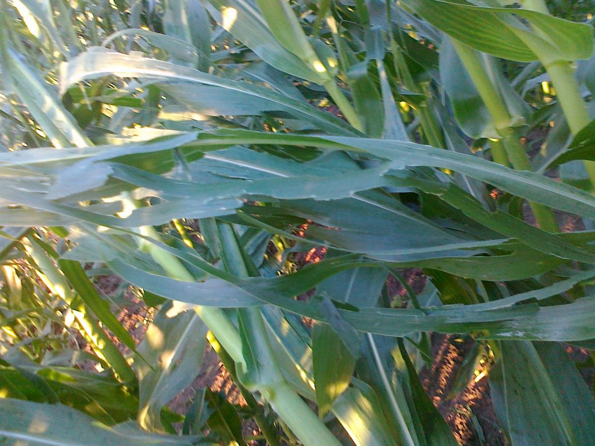

witam. tak jak w temacie przeszła ulewa z gradem i pocieło dość mocno liście od kukurydzy nie które prawie gołe łodygi zostały czy coś z tego będzie jeszcze? kukurydza z przeznaczeniem na ziarno. może ktoś z forumowiczów miał już coś takiego u siebie.post-41655-0-39875800-1342037060_thumb.jpgpost-41655-0-40935300-1342037074_thumb.jpgpost-41655-0-07929400-1342037111_thumb.jpgpost-41655-0-65251600-1342037092_thumb.jpg

Mi w ubiegłym roku pocieło troche liście ale podkreślam troche i plon był ładny. Zależy jak mocno zniszczyło u Ciebie...

U mnie była mniej zniszczona. Miej więcej tak jak na drugim zdjęciu. Trudo powiedzieć co z nią będzie ale plon napewno będzie niższy.

Pocieszę Cię Kolego to co widać na tych zdj.to nie był grad tylko jakaś popierdólka 2 lata temu o tej porze tak grad załatwił nam kuku ze nawet jednego liscia nie było i jak ktoś miał ja przed wyrzuceniem wiech to na jesieni nie było tragedii ale jak juz miała wiechy to kicha.Dodam dla niedowiarków ze mam zdjecia tej mojej kuku na tel. i nie moge ich teraz wrzucić ale jak bedzie potrzeba to to zrobię

nie ma tragedii z tą kukurydzą, będzie ok, minimalna zniżka owszem będzie ale póki co kukurydza ma dobre warunki agroklimatyczne

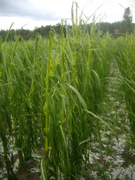

Witam. Tak wyglądała moja kukurydza przed gradobiciem.post-39512-0-65295400-1342503189_thumb.jpg

@henio współczucie, dobrze że jej nie połamało, tak jeszcze fotosyntezę prowadzi

No dzięki najgorsze że ze zboża też nic nie został nie wiem co z tą kukurydzą zrobić bo zboże jedynie pług :huh:

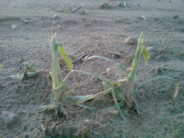

Tak jak w temacie. Wczoraj tj w sobotę przeszła ulewa z gradobiciem i kukurydza wygląda nieciekawie - załączone foto.
Moje pytanie jest takie czy zastosować jakieś odżywki żeby ją wzmocnić.
Kukurydza była w fazie 4 do 5 liści i to jest odpowiedni czas na opryskanie chwastów. Czy nic jej się teraz nie stanie jak jest tak pokiereszowana? Oczywiście jeszcze poczekać muszę kilka dni żeby ziemia obeschła bo mokra ziemia i nie wjadę.
I czy w ogóle coś z niej urośnie?

o w mordeczkę :( bardzo bardzo małe szanse aby wgl coś z niej było. Nie ma na co czekać tylko spróbuj posiać nową chociaż trochę jak ci jest potrzebna. Ja siałem wczoraj ale kuku była dużo mniejsza 2-3-4listki to max wysoka na 10cm, słabo zeszła w niektórych miejsca prawie wgl

Nie przesiewaj kolego, powinna się zregenerować , teoretycznie tylko liście jej obiło , także nie będzie z tym problemu. Jednak ja bym poczekał z herbicydem , zobacz czy 100% roślin przeżyło a potem to cięzko powiedzieć, ale moim zdaniem można by było pryskać, bez liści ma mała powierzchnie i mało środka na nia spadnie i tak by było lepiej, ale to byś musiał się dopytać kogos kto bardziej zna się na temacie :)

Generalnie nie stosuje się herbicydów na rośliny kukurydzy po przemarznięciu lub gradobiciu aż do odrośnięcia przynajmniej 1 nowego liścia.
