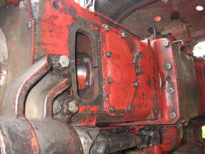

Napisany 10 sierpień 2017 - 19:30
Belarus 820 jakie obroty WOM podczas koszenia kosiarka Mesko Z133 Witam. Panowie mam pytanie poniewaz chcialem skosic swoja dzialke a nigdy nie uzywalem wom a tym bardziej kosiarki rotacyjnej. Na jakim wom ma dzialac kosiarka na zaleznym czy nie zaleznym. Pytam poniewaz u mnie jest problem taki ze jak przekrece wajcha pod siedzenem po lewej stronie jak sie siedzi to wom sie zalacza jak jedzie traktor i walek przyspiesza z predkoscia ciagnika a jak wrzuce wsteczny to kreci sie w druga strone. Natomiast jak przekrece wajcha w druga strone pod siedzeniem i jade albo stoje to walek nie kreci sie w ogole. Nie wiem czy skosze na walku w takiej opcji dlatego pytam. Zastanaiwm sie tez dlaczego nie idzie wom na drugiej opcji. Sprawdzalem juz obroty wom pod traktorem i nic. Tzn. Jak zmienialem obroty pod traktorem na Odpalonym silniku to bylo slychac jak po zebach lekko przejechalo tak samo jak sie zalacza pompe hydrauliczna.

#13 Share wojtf23
wojtf23

#14 Share slawek80
slawek80
    Zaawansowany
  • Members
  • PipPipPip
  • 344 postów
  • Płeć:Mężczyzna
Napisany 12 sierpień 2017 - 20:06
Wałek ręką powinno się dać przekręcić tylko przy położeniu dźwigni pomiędzy włączony a wyłączony. Być może wajcha od zależnych nie wskakuje jak trzeba , spróbuj przełączyć podczas gaszenia silnika tak żeby delikatnie zazgrzytało

Napisany 13 sierpień 2017 - 10:34
Belarus 820 jakie obroty WOM podczas koszenia kosiarka Mesko Z133 Ciekawe czy nie wypadł ci ten element przesuwający tuleję, wtedy on sam będzie latał po trybach :) W tej sytuacji zawołałbym kogoś kto się na tym zna, bo to drobiazg ale wymaga nieco myślenia :)

Napisany 13 sierpień 2017 - 10:39
Belarus 820 jakie obroty WOM podczas koszenia kosiarka Mesko Z133 Raczej ciezko kogos znalezc u mnie do mtz-ta. Bo wszyscy to tylko ursus, zetor. Mogl bys pokazac na jakims foto o jaki element co przesuwa tuleje ci chodzi. A moze chodzi o wodzik co jest u samego dolu??

Napisany 13 sierpień 2017 - 10:47
Jak się kręci dźwignią od 540/1000 bez tej blachy to można nią przekręcić dalej a tedy bolec który przesuwa tuleję ze sprzęgłem kłowym wyjdzie z rowka tulei. Wtedy niestety trzeba spuścić olej, odkręcić pokrywkę obok przełącznika  540/1000 pod skrzynią o wcelować na nowo.

Napisany 13 sierpień 2017 - 10:57
Belarus 820 jakie obroty WOM podczas koszenia kosiarka Mesko Z133 Dzieki seweryn20. Przynajmniej wiem jak dojsc do tego od dolu. Myslalem ze trzeba od gory sciagac pokrywe i dobierac sie do tego. A tak to wiem. Tylko jeszcze musze luknac o ktora pokrywe dolna chodzi.

Napisany 13 sierpień 2017 - 11:05
Ta pomiędzy dziurą do sprzęgła a ośką do zmiany prędkości wom.

Napisany 14 sierpień 2017 - 22:08
Belarus 820 jakie obroty WOM podczas koszenia kosiarka Mesko Z133 Przy odrobinie wprawy można to nacelować bez rozbierania, tylko że czasami ten element lubi się wyrobić lub skrzywić. W mojej okolicy oprócz mnie to tak w promieniu 50km nie ma innego mechanika do ruskich, czasami nie idzie się wyrobić.
