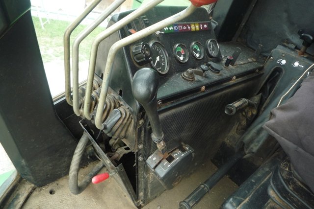

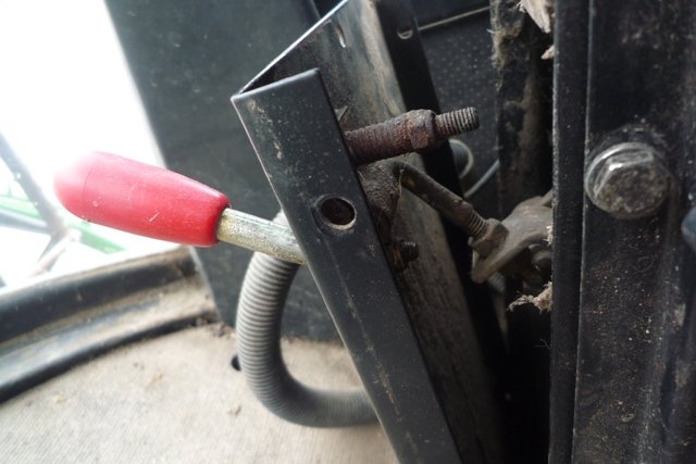

Kilka pytań dot. John Deere 1065 Witam, mam kilka pytań dot. john deere 1065 (zakupiłem ten kombajn w tym roku):
1. Do czego służy i gdzie powinna być podłączona czerwona dźwignia znajdująca się poniżej drążków do obsługo hedera (na czole pulpitu sterowniczego). Wydaje mi się, że służy ona do odcięcia oleju hydraulicznego od hedera. Ale u mnie nie jest ona podłączona. W jaki sposób powinna być i do czego podłączona ?.

Kilka pytań dot. John Deere 1065 1. wydaje mi sie, ze t odzwignia od przyspieszacza, jesli mozesz daj jakies zdjecie

Kilka pytań dot. John Deere 1065 1. W kombajnie którym ja jeżdżę jest coś podobnego tylko w innym miejscu i służy do blokowania dźwigni od rozdzielacza
