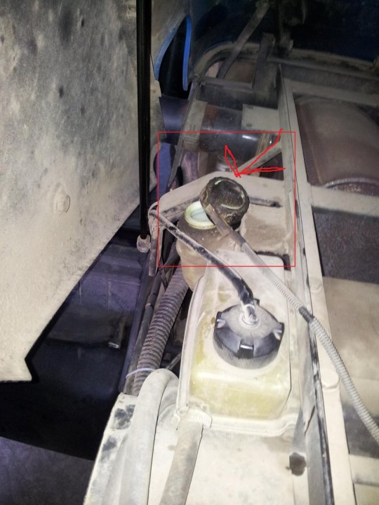

Parę podstawowych pytań [NH TM150] Witam. Jestem tu nowy więc pozdrawiam wszytkich. Niedawno kupiłem New hollanda TM150 z 2000r full automat. jestem laikiem i nie wiem do końca do czego służą wlewy i zbiorniczki przedstawione poniżej na zdjęciach. Pozdrawiam20120706_164124.jpg 20120706_164300.jpg

Parę podstawowych pytań [NH TM150] ten na drugim zdjęciu to może być wyrównawczy od hamulcy, ale jak byś jeszcze wżycił zdjęcia korków albo rysunków na nich to myślę że mógł bym ci bardziej pomóc

Parę podstawowych pytań [NH TM150] A ten z pierwszego zdjęcia? ten pierwszy to chyba odpowietrznik zbiornika ale drugi to nie mam pojęcia. a jeszcze dla pewności czy to tu się wlewa olej do skrzyni?

Parę podstawowych pytań [NH TM150] tak ale nie jestem do końca pewny jeżeli to jest jakaś rozbudowana i unowocześniona wersja nh to morze być jeszcze oddzielny wlew do zbiornika na płyn od pompy od hydrauliki ciągnika

Parę podstawowych pytań [NH TM150] Pierwsza fota to odpowietrzniki zbiornika i skrzyni. A na dole płyn spryskiwacza.
Na drugiej to będzie pewnie płyn (tzn. olej) hamulcowy (i tylko, zapamiętaj sobie że w tym ciągniku nie masz sprzęgła). A ten niżej to płyn do chłodnicy.
Na trzeciej i czwartej wlew oleju do skrzyni. Wchodzi tam sporo ponad 70 litrów.
@patryk up
Te ciągniki mają jeden i ten sam olej do skrzyni, jej smarowania, hydrauliki i wspomagania i wogóle wszystkiego co włącza się (elektro)hydraulicznie.

1 foto to wlew olwju do skrzyni ten korek co trzymałeś
2 foto to zbiornik płynu hamulcowego przed dolaniem sprawdź co masz tam wlane nie wiesz jak sprawdzić to pisz

Parę podstawowych pytań [NH TM150] Wg zaleceń producenta w układzie hamulcowym powinno być takie coś: http://www.perkozpar...HM-BANKA-1L/605
