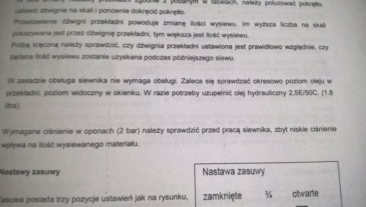

AMAZONE D7 W marcowym RPT jest trochu o siewnikach.Pozwole sobie zacytowac about "Amazone nie zaleca samodzielnej naprawy skrzyni przekłądniowej......nowoczesna skrzynia praktycznie jest niezniszczalna poniewaz pracuje w specjalnym oleju" pisząc nowoczesna mają na mysli skrzynie od modelu d8, w ktorych jest reduktor.I tu uwazam ze autor troche niedoinformowany bo d8 miały także skrzynie bez reduktora ktore z zewnątzr wyglądają identycznie jak w d7 ale roznia sie zasadniczo bo w srodku zamiast 6 łopatek o ktorych pisał kolega wueskowicz1 jest ich 12 podobnie jak w skrzyni d8 z reduktorem i w związku z podobną konstrukcja i identyczną zasadą działania "specjalny olej"wystepuje także w d7.Podejzewam ze jest to jakis olej sylikonowy ktory nie wpływa negatywnie na tworzywo łopatek.Osobiscie dolałem przekłądniowego i taka dziwna mieszanina wyszła,kolorowa,zważona, nietypowa

AMAZONE D7 posiadam swienik amazone D7 wiec nalezy uzywac oleju mineralnego, tam nie ma przekladni wiec zaden przekladniowy olej tam sie nie nadaje a jezeli przerywa podczas siewu to nalezy wymienic łożyska jednokierunkowe okolo 380 zl w Grene kosztuja ale idzie kupic za okolo 250 zl pozdrawiam

AMAZONE D7 Może wyjdze na to że sie czepiam ale skoro nie ma tam przekładni to jak jest zmieniana norma wysiewu bo na ile ja sie orientuje to przekładnia jest to urządzenie ktore ma za zadanie zmienić prędkośc obrotową na wejsciu do tej na wyjsciu.Oczywiście można to w różny sposob rozwiązac.W amazone jest to rozwiązane w ten sposob ze na wałku wejsciowym przekładni znajdują sie trzy elementy z tworzywa z ktorych każdy posiada 2(d7) lub 4(d8) powiedzmy łapki ktore naciskają na łapki wykonane z odlewu aluminium albo podobnego metalu znajdującego sie na wałku wyjsciowym i przekazującym napęd włąsnie za pomocą wspomnianych łożysk jednikierunkowych.Wystepuje tarcie 2 rożnych materiałow (tworzywo metal) i bez odpowiedniej powłoki smarnej na tych elementach w miejscach styku nie wróże długotrwałej żywotności.Pierwszym objawem będzie zmniejszanie sie ilości wysiewanego zboża przy tym samym ustawieniu normy.dodatkowo dochodzi zapewne negatywny wpływ oleju mineralnego lub syntetycznego na tworzywo, ale to w mniejszym stopniu.Idealnym według mni ale niestety droższym będzie olej silikonowy przeznaczony własnie do elementow z tworzywa.pokrywa elementy łądną powłoką smarną tak zwany film olejowy.Moż e sprawdził by sie także coś z rodzju castrol magnatec bo też chwalą sieładnym filmem olejowym.I jeszcze bym prosił o odpowiedz jaki to olej mineralny miałes na myśli.Sorki za zbyt długie wywody

AMAZONE D7 Hipol ATF II D naprzyklad taki, ja taki uzywam do swojej skrzynki i pracuej juz 4 lata chyba albo i wiecej nie chce sie klocic ale tam nie ma zadnych skomplikowanych przekladni wystarczy mienarlny taki jak do stosowania w automatycznych przekładniach samochodów osowych np. pzdr ;)

AMAZONE D7 u mnie też te łożyska cięzko zchodziły a zeby je dobrze założyc to wytoczyłem tulejki dystansowe aby je dobrze osadzić a co do oleju panowie to jest to specjalny olej z dodatkiem grafitu (powąchajcie jak on śmierdzi - to ten grafit) ale rozmawiałem z dobrym mechanikiem i on mówi że hipol tej skrzyni nie popsuje

benzyna to raczej za bardzo żrąca i będzie niszczyć plastiki wypłukaj po prostu ON a jeszcze lepiej naftą .Zalej olejem jakimś rzadkim hydrauliczny lub hydrauliczno przekładniowy aby nie teraźniejszy hipol bo on wysycha w łożysku zostawiając jakąś kleistą substancję i zakleja zapadki przez co przekładnia oszukuje.
