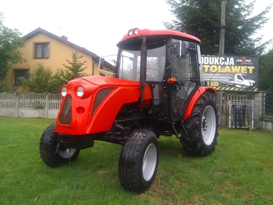

Będzie pasować.
Maska jest dość solidna grubsza od oryginału.
Wykonana z blachy 2mm u Dziekana w je produkują.

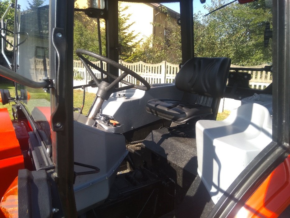

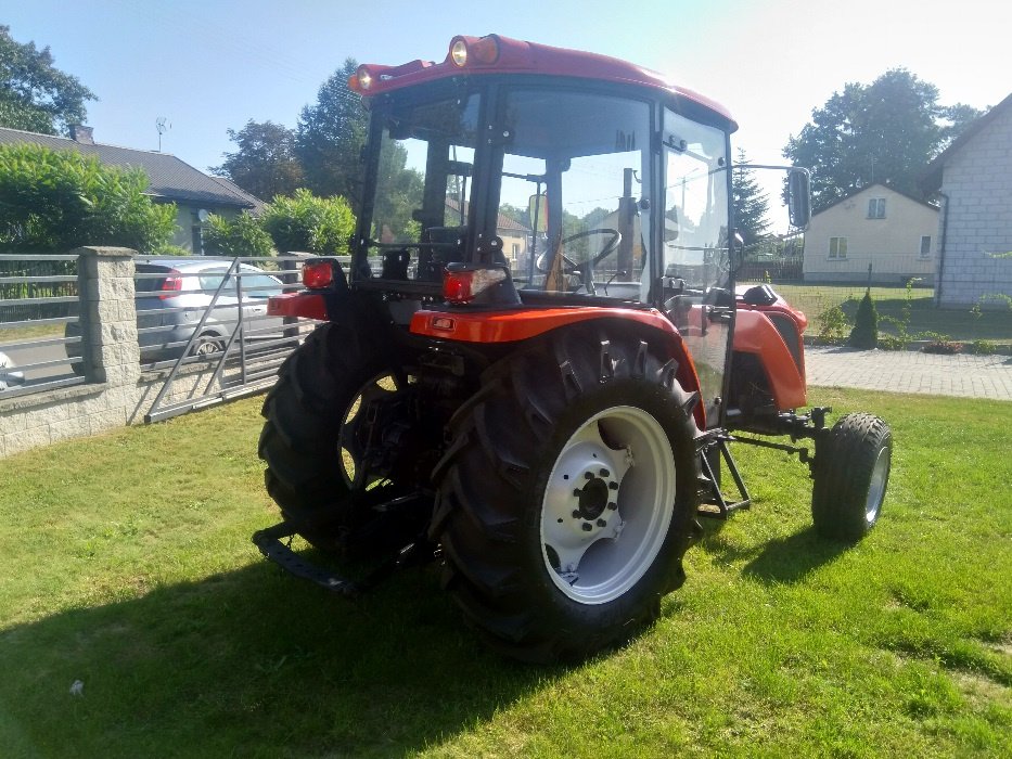

[Ursus C-360] Nowe kabiny, maski- jakie?
Ja się mogę wypowiedzieć na temat kabiny Naglak do C360, błotniki z tworzywa, drzwi otwierane na koło.
Taka jak na foto.
Stosunek jakości do ceny mizerny. Za wydaną kwotę powinniśmy otrzymać produkt lepszej jakości i lepiej dopracowany.
A teraz konkrety.
Jakość wykonania spawów taka sobie, na razie nic nie pękło.
Tworzywowa pokrywa dachu przykręcona do ramy kabiny na blachowkręty "farmery". Z racji tego że dach jest nieco większy niż ramy kabiny to dolega do nich tylko w miejscu wkrętów, pomiędzy nimi robi się "falbanka".
Tylna szyba zamówiona nie na siłownikach, a teleskopach blokowanych "śrubą". Zostało to zrobione z myślą o pracy z opryskiwaczem, gdzie nie można całkowicie otworzyć szyby. Okazuje się jednak, że blokada otwarcia nie działa, nie ma możliwości uchylenia szyby, a jedynie całkowite otwarcie. Wymagana przeróbka we własnym zakresie.
Spryskiwacz przedniej szyby. Czyli XXI wiek i bidon + pompka podciśnieniowa z pierwszego wydania malucha (ciekawostka że nadal ktoś to produkuje). Umiejscowienie dyszy spryskiwacza jest takie, że nie ma możliwości aby płyn był w stanie dostać się na przednia szybę. Oczywiście przeróbka. Dysza odsunięta od kabiny na kątowniku i elektryczna pompka ze zbiorniczkiem.
Wycieraczka tylnej szyby na korbkę.
Umiejscowienie fabrycznych reflektorów roboczych powoduje odbijanie światła w szybie przedniej i tylnej. Oczywiście wymagana przeróbka w postaci odsunięcia reflektorów "od kabiny".
Otwieranie szyberdachu to też porażka. Mechanizm wygląda jak zapożyczony z jakiejś zabawki. Nie sprawia wrażenia solidnego i trwałego.
Podsumowując. Gdyby ta kabina kosztowała ok 2500-3000zł jak "niefirmowe" byłoby OK. Ale kosztowała z tego co pamiętam 4700zł. Nie warto dopłacać, bo i tak trzeba robić poprawki.
