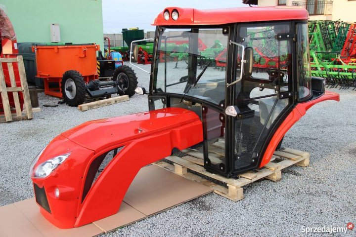

Co powiecie o tej kabinie Naglak? Widać inny kształt błotników i drzwi. To jakaś specjalna wersja?
532901740_1_1000x700_ciagnik-rolniczy-ur
532901740_2_1000x700_ciagnik-rolniczy-ur
532901740_3_1000x700_ciagnik-rolniczy-ur

Tyle, że kabiny Naglak KO-360 są standardowo przystosowane do ciągników z ładowaczem czołowym. W ogłoszeniu, z którego pochodzą zdjęcia pisało, że ciągnik ma podwyższony prześwit. Być może kabina została zrobiona na specjalne zamówienie.
